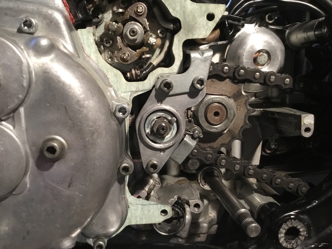

So, natürlich konnte ich es nicht lassen. Bevor ich den Limadeckel mit der Bügelsäge zersägt habe, hab ich das ganze aber schon noch getestet, den Deckel nur mit den betreffenden zwei Schrauben fixiert und die Kupplung betätigt... da bewegt sich nix! Also ich bin zuversichtlich, das funktioniert, würde mich aber wieder hier melden falls es Probleme gibt. Gruss Alex
- 9
- IMG_0277.jpeg (276.83 KiB) 11479 mal betrachtet
