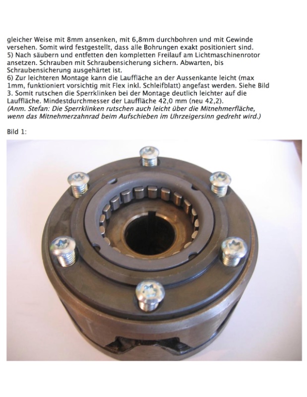

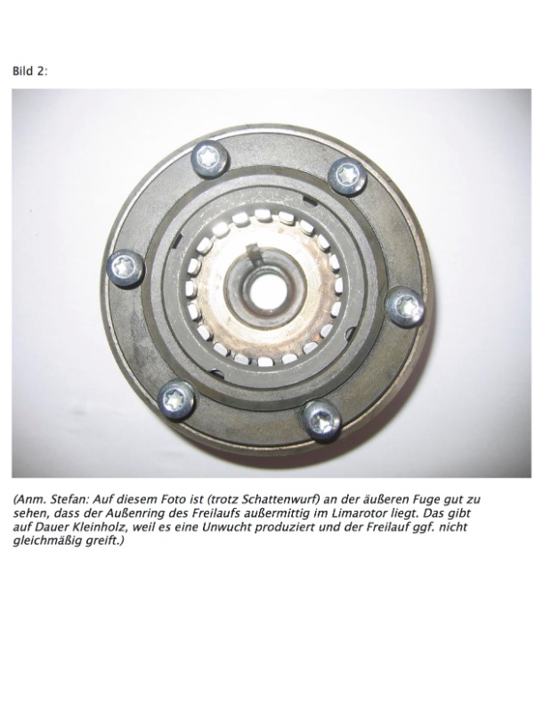

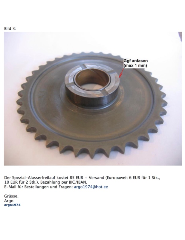

Nun endlich -
Argos Anleitung für den Einbau seines Anlasserfreilaufs mit ein paar kleinen Ergänzungen (kursiv).
