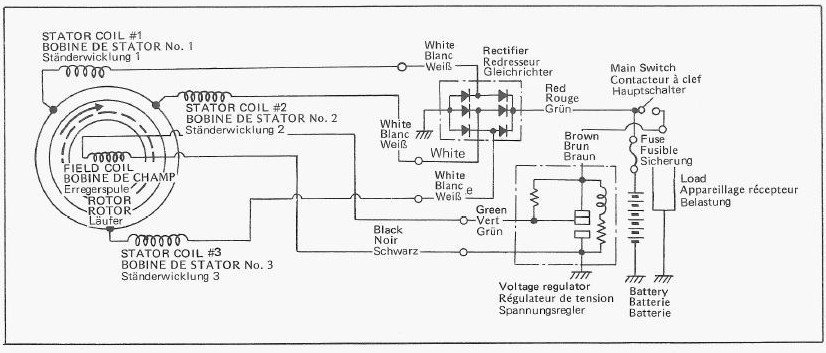

Hallo Schrauber,halo Martin,
habe Ladespannung wie beschrieben gemessen , 13 Volt , genauso wie direkt an der Batterie.......
Die Wechselspannung an den weißen Kabeln gegen Masse ist bei allen drei Kabeln zwischen 7 und 9 Volt . Durchgang gegen Masse konnte ich keinen messen.
Da stimmt also etwas nicht ! Die Statorwicklung ist "NOS" , was ist , wenn die Erregerspule einen Defekt hat ? Auch hier konnte ich keinen Durchgang auf Masse fetstellen. Wie kann ich messen , ob die Spule "liefert" ?
Re: kein Ladestrom
Handbuch Seiten 239/240
Screenshot 2026-06-30 092804.jpg (115.24 KiB) 841 mal betrachtet

alles gemessen wie beschrieben , zwischen den Ständerwicklungen habe ich 0,9 Ohm bei jeder Kombination , gegen Masse kein Durchgang auch bei allen dreien.
Die Erregerspule hat Durchgang zwischen grün und schwarz und ebenfalls keinen Durchgang auf Masse.
Hier scheint also messtechnisch alles in Ordnung zu sein!?
Regler habe ich schon getauscht (da habe ich zwei ) unverändertes Verhalten bei beiden.
Werde als nächstes anfangen,die Leitungen und Stecker durchzumessen.....
Oder hast du noch eine Idee ?
Re: kein Ladestrom
Hallo Gerhard
du schreibst die Erregerspule habe "Durchgang" aber hat sie ca. 5 Ohm ?
Wenn da kein genügendes Magnetfeld aufgebaut wird, gibts keine Induktion.

Hallo Schraubix,
habe an der Erregerspule 4,3 Ohm bei Durchgangsmessung . Reicht das aus ?
Re: kein Ladestrom
Hallo Gerhard
4,3 Ohm ist gut. Die Ohmmeter haben da ziemliche Toleranzen.
