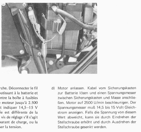

Re: kein Ladestrom
Hallo Gerhard,
Du misst ja eine Spannung, keinen Strom. Wenn, was ich annehme, deine Messung an der Batterie erfolgt und die Spannung bei laufendem Motor größer ist als bei stehendem liefert die Lichtmaschine, die Batterie wird geladen. Damit wär Dein Problem wahrscheinlich behoben.
Wenn Du gemäß der Beschreibung auf Seite 251 des Werkstatthandbuchs bei abgeklemmter Batterie 14,5 ... 15 V misst funktioniert alles.

Re: kein Ladestrom
habe bis dato an meinen anderen Motorrädern (Yamaha RD 350 und XS 750) immer direkt an den Batteriepolen 14-14,5 V gemessen.
Abder deinen Hinweis probiere ich als nächstes !
Danke dafür.

Re: kein Ladestrom
Hallo Gerhard,
ich vermute, die Spannung, die Du bei angeklemmter Batterie misst, hängt zum einen von der Leistung der Lichtmaschine und zum andern vom Allgemeinzustand und vom Ladestand der Batterie ab. Das hieße, eine große, relativ leere Batterie drückt diegemessene Spannung runter. Weil ich das aber auch nicht wirklich weiß bin ich, klüger kann man immer werden, auf Dein Ergebnis bei der Messung à la Werkstatthandbuch gespannt.
