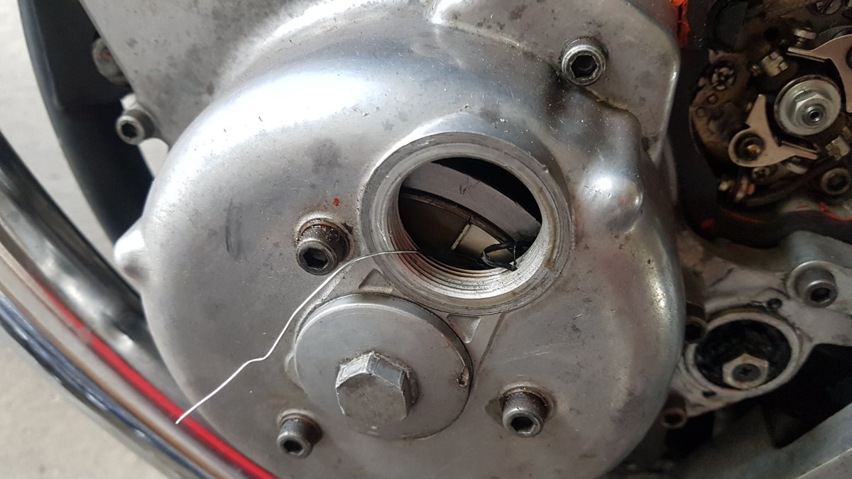

Eigentlich wollte ich nur schnell noch mal die Zündeinstellung überprüfen...
Und dann dieses Bild!

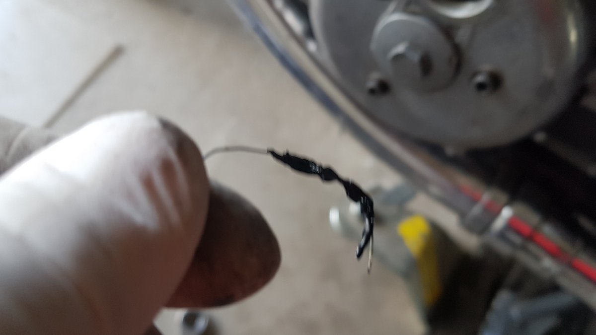

Abgewickelt ist der Draht 12 cm lang. Weich, biegsam /kein Federstahl. Und offenbar mit einer gummiartigen Ummantelung versehen.
Wer hat eine konkrete Idee, was das sein könnte?
Ich hoffe, ich komme mit der TX zum Treffen....
Schnelle Rückmeldungen sind sehr willkommen! Danke!

Hatte inzwischen die Lima draußen. Freilauf (Argo'sj) scheint OK, auch kein Metallabrieb im Öl. Mir scheint, den Draht muss ich bei meiner Motorrevision 2020 wie auch immer selbst "eingebaut" haben!

könnte eine kunststoffummantelte Büroklammer sein.
Länge des Drahtes ca. 10 bis 12 cm bei den bei mir vorhandenen
Büroklammern.

Hi Torsten,
ich habe mir den Draht mal näher angeschaut: Eine Büroklammer ist es nicht, dafür ist der Draht zu weich.
Für mich ist das eher ein Draht, wie er zum Zusammenbinden von neuen Kabeln verwendet wird, die mit irgendwelchen Elektrogeräten ausgeliefert werden.
Die hebe ich auch immer gerne auf. Womöglich hatte ich bei der Motorrevision in einem Anflug von Wahn geglaubt, damit könnte ich in der Lima die nach außen führenden beiden Kabelstränge zusammenbinden - und diesen kühnen Plan wohl verwirklicht! Irgendwie rede ich mir jedenfalls ein, so was könnte da gewesen sein....
