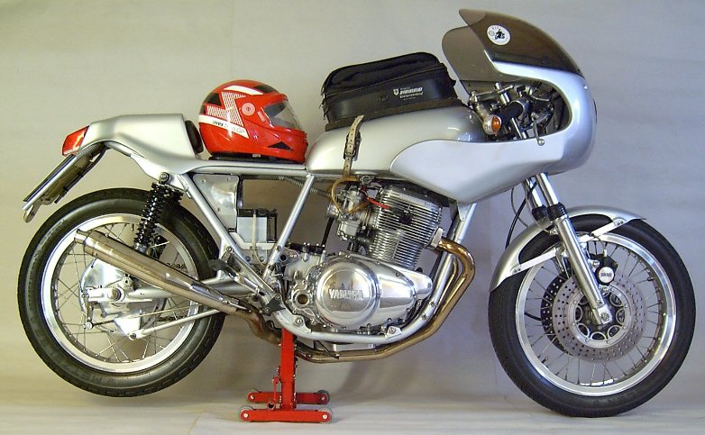

Weil die inzwischen in mir gereiften Bilder, was aus dieser Ruine einmal werden sollte, ganz klar ein einsitziges Sportmotorrad zeigten und die TX nunmal vom Grundsatz her ein Tourer ist, war nun erstmal planen, skizzieren und messen angesagt.
Um den offensichtlichen thermischen Problemen, die sich vermutlich bei sportlichem Einsatz des Gerätes noch verschärfen würden, vorzubeugen war meiner Ansicht nach eine Vergrösserung des Ölvolumens unumgänglich und wurde durch den Bau eines neuen Öltanks realisiert. Mit der Unterbringung im Rahmenheck und der besonderen Form des Tanks versuchte ich die „Lüfterwirkung“ des Hinterrades zur Kühlung zu nutzen. Dieser sehr aufwendige Teil des Umbaus, der ja nur auf Vermutungen basierte, wirkt sich sehr positiv aus. Selbst bei flottester Gangart , hochsommerlichen Temperaturen und ohne Ölkühler werden im Motorsumpf max. 100 °C Öltemp. gemessen. Der Wegfall des seitlich über den Rahmen ragenden Originaltanks ist auch optisch ein Gewinn, da sich das Motorrad in der Heckansicht erheblich schlanker und von der Seite mit fast freiem Rahmendreieck präsentiert.

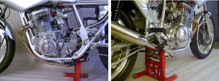

Da ich die Sitzposition auf meiner KH250 mit Halbschalenverkleidung, Tomasellis, zurückverlegten Fußrasten und geänderter Sitzbank als ideal empfand, sollten die relevanten Maße wie Sitzhöhe, Position der Fußrasten usw. möglichst übernommen werden. Als die dafür erforderlichen Halterungen und Umlenkungen gefertigt waren, konnte mit dem Bau der 2in1 Auspuffanlage begonnen werden.

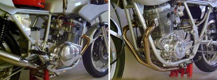

Hier machte ich als weitere Quelle thermischen Unheils die Auspuffverbindung genau vor den Luftdurchführungen des Zylinderkopfes aus. Der Sinn diese Teiles, war auch in Gesprächen mit anderen Schraubern, nicht eindeutig zu klären und so verzichtete ich darauf. Nicht nur wegen der zu geringen Bodenfreiheit für die Krümmerverlegung sondern auch wegen der 3 Dichtungen und der unverhältnismässigen Schraubendimension der Ölwanne mit Distanzring, ließ ich mir eine einteilige Wanne mit geringerer Bauhöhe fräsen. Dies ist übrigens das einzige Teil des gesamten Umbaus das -mangels Fräse- nicht von mir selbst hergestellt wurde.

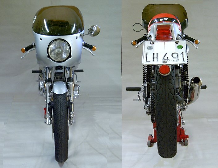

Nun gings an den Formenbau für die GFK-Teile und deren Halterungen. Wenn auch noch unzählige Details zu lösen waren, so konnte man ab diesem Zeitpunkt endlich erkennen, dass sich in Bezug auf die Linienführung/Optik, Wunsch und Wirklichkeit immer mehr deckten.
Bei der Überarbeitung des Motors legte ich mehr Wert auf Drehmoment und Standfestigkeit als auf Spitzenleistung. So wurde die Nockenwelle in Bronce-Büchsen gelagert, sämtliche Teile fein bearbeitet und die Verdichtung geringfügig erhöht. Da ich mich mit Unterdruckvergasern noch nie anfreunden konnte fertigte ich zwei neue Ansaugstutzen für 36er Dellortos mit Beschleunigerpumpe und bearbeitete Ansaug- und Auslasskanäle. Sowohl aus thermischen als auch optischen Gründen wurde das klassisch schöne LiMa-Gehäuse nicht mehr hinter einem Seitendeckel versteckt, sondern wie die meisten anderen Gehäuseteile überschliffen und poliert. Der Ölfilter wurde in den Motor verlegt und Zündung, Kupplungsschnecke sowie Kettenritzel mit neuen Abdeckungen versehen. Für ein solches Motorrad zwar etwas untypisch aber einfach bequemer (zumal ohne Hauptständer) wurde nicht der E-Starter sondern der Kickstarter mitsamt Ritzeln und Welle über Bord geworfen.
Eine etwas kleinere Batterie wanderte in einem neuen Alu-Träger soweit als möglich nach unten und der Rest der Elektrik unsichtbar unter den Tank. Im Zuge einer komplett neuen Verkabelung wurden in Verkleidung und Sitzbank je ein Zentralstecker eingebaut, sodass Ab- und Anbau dieser Teile ohne Fummelei von Statten gehen. Tacho und Drehzahlmesser blieben original, wurden aber zusammen mit Zündschloss und einem Ölthermometer, feststehend auf der vorderen Verkleidungshalterung befestigt.
