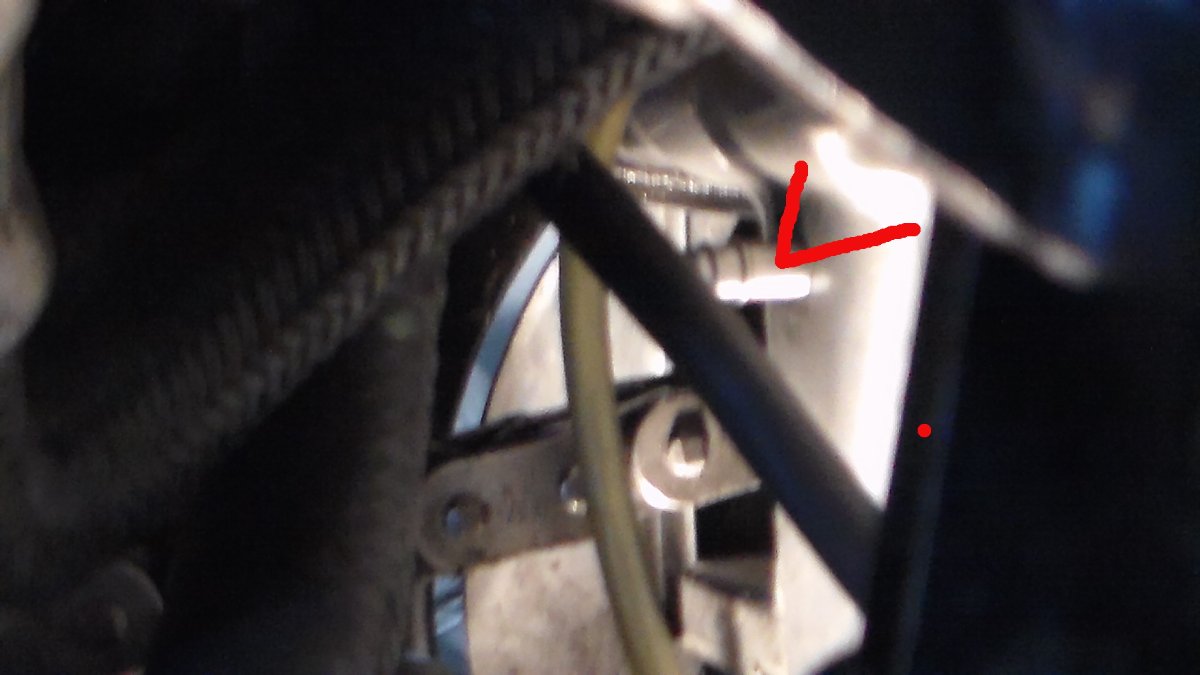

wo endet die denn ? Meine TX aus Teilen ist langsam am Entstehen. Finde aber auch in den Zeichnungen der Ersatztelliste keinen entscheidenden Hinweis.
Meinte , die müsste am Luftfiltergehäuse andocken , da gibt`s aber keinen Anschluss. Die Originalleitung endet vor dem Hinterradschutzblech.

ursprünglich gab es einen Stutzen am Luftfiltergehäuse für den Schlauch aus der Kurbelgehäuseentlüftung.
Dieser fiel irgendwann weg und der Öldunst wurde ins Freie geleitet. Vor dem Hinterrad, was eher seltsam ist....

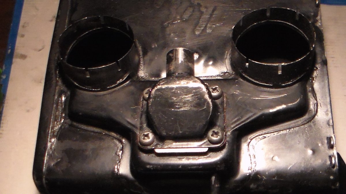

ich bin in der glücklichen Lage einen Luftfilterkasten mit Stutzen für die KG-Gase zu besitzen :)

so ist der Stutzen am Luftfilter befestigt
Integriert ist ein Ölabscheider wie oben im Zylinderkopfdeckel
unten (im Bild unter der Schraube unten rechts) ist ein kleiner Ablaufstutzen für verflüssigtes Öl.
Ursprünglich sollte dieses Restöl offenbar wieder hinten ins Kurbelgehäuse zurückgeführt werden.
Dort sitzt jetzt ein Blindstopfen (roter Keil)
Ich hab mich allerdings nicht getraut da rumzusäbeln bzw. -bohren. Das Restöl wird bei mir über einen dünnen Schlauch über die Kette geführt.

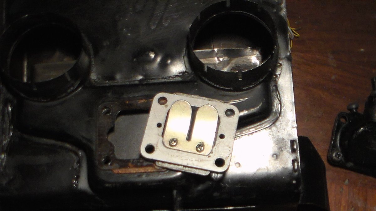

das Teil auf dem 2.Bild sieht aus wie ein Rückschlagventil. Yamaha hatte ja ursprünglich auch eine PCV (positiv crank ventilation) geplant, und dann aus mir unbekannten Gründen verworfen. Ich habe letztes Jahr ein Rückschlagventil vom XS650 Shop nachgerüstet, und hab das Gefühl der Motor vibriert oberhalb 3000 U/min etwas weniger, und drückt natürlich auch nicht mehr soviel Öl aus der Zylinderkopfdichtung.
LG Alex

...natürlich, ein Flatterventil.

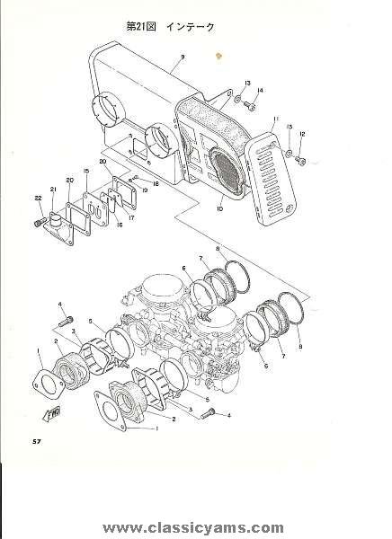

kleiner Nachtrag: In der japanischen Partslist war das mal aufgeführt

der Luftfilterkasten sieht ja hochinteressant aus ! Habe mich auch schon gefragt , was das für ein Knubbel am Motorgehäuse ist.
Danke an´s Schwarmwissen ! Werde wohl fürs erste den Schlauch etwas verlängern , bis mir was besseres einfällt. Direkt aufs Hinterrad ist gruselig.
