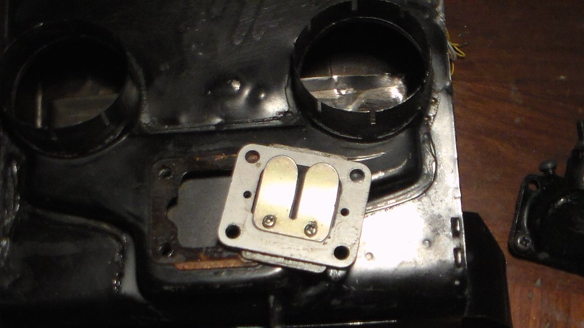

Re: Entlüftung aus Zylinderdeckel
so ist der Stutzen am Luftfilter befestigt Integriert ist ein Ölabscheider wie oben im Zylinderkopfdeckel unten (im Bild unter der Schraube unten rechts) ist ein kleiner Ablaufstutzen für verflüssigtes Öl.
Ursprünglich sollte dieses Restöl offenbar wieder hinten ins Kurbelgehäuse zurückgeführt werden.
Dort sitzt jetzt ein Blindstopfen (roter Keil) Ich hab mich allerdings nicht getraut da rumzusäbeln bzw. -bohren. Das Restöl wird bei mir über einen dünnen Schlauch über die Kette geführt.
das Teil auf dem 2.Bild sieht aus wie ein Rückschlagventil. Yamaha hatte ja ursprünglich auch eine PCV (positiv crank ventilation) geplant, und dann aus mir unbekannten Gründen verworfen. Ich habe letztes Jahr ein Rückschlagventil vom XS650 Shop nachgerüstet, und hab das Gefühl der Motor vibriert oberhalb 3000 U/min etwas weniger, und drückt natürlich auch nicht mehr soviel Öl aus der Zylinderkopfdichtung.
LG Alex
LG Alex

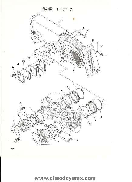

...natürlich, ein Flatterventil.
kleiner Nachtrag: In der japanischen Partslist war das mal aufgeführt
