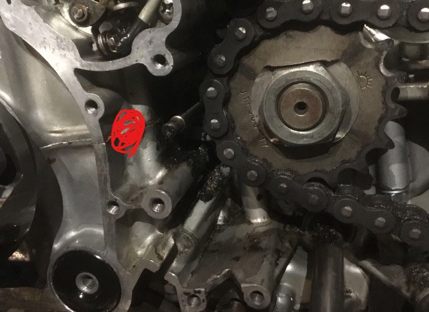

hat jemand von euch schon mal versucht die Befestigung für die Kupplungsschnecke vom Limagehäuse zu trennen, also das Alu Gussteil zu zersägen und zwei Teile daraus zu machen? (minus die grüne Fläche im Bild) Ich frage mich ob die zwei M6 Schrauben als Befestigungspunkte ausreichen, oder ob sich der Halter der Kupplungsschnecke unter Last verdrehen würde. Der Vorteil wäre die bessere Zugänglichkeit der Kupplungsschnecke zwecks Reinigung und Schmierung.

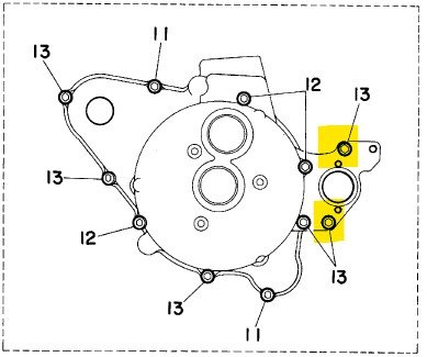

Wenn Du das Haltesegment für die Schnecke in den beiden gelb markierten Bohrungen im Hauptgehäuse verschrauben kannst muß das funktionieren. Wenn du bezüglich des Verdrehmoments, das der Hebel und das Trapezgewinde einbringen, Bedenken hast, kannst Du ja, wenn der Guß das hergibt noch je eine Hülse um die beiden M6-Schrauben setzen.
Die Axialkräfte aus der Kupplungsausrückung sind bei meiner Lösung ja die selben wie bei Deiner, nur ein Verdrehmoment gibts hier nicht.
Die beiden M6 - ich seh grad daß das die beiden Bohrungen sind, die ich oben markiert hab, halten das. Mir hat nur der Hydraulikzylinder sein zu dünnes Alu-Trägerblech angehoben so daß ich das linke Verschraubungsauge axial zusätzlich abstützen musste. Abe rim Gegensatz zum an drei Verschraubungen, zwei davon im Trägerblech, ziehenden Hydraulikzylinder drückt die Schnecke ja flächig von hinten und die Druckstange liegt auf der Verbindungslinie der beiden Schrauben, so daß nichts kippt, das muß funktionieren.

Deshalb wär eine einfache und sichere Lösung eine zusätzliche Abstützung gegen Kippen, entweder durch ein zwischen das abgetrennte Gußteil und das Gehäuse bei entsprechend gekürzten Auflageaugen geschraubtes Blech, das sich vorne hier irgendwo .....
... am Gehäuse abstützt.

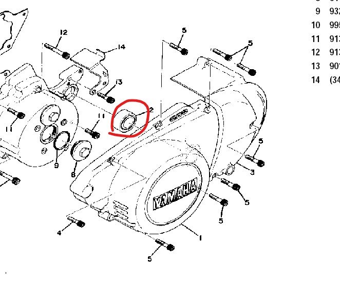

Oder über einen, wie auch immer gearteten, Halter den Du hinten im dritten Auge, da, wo auf Deinem ersten Foto die Imbus steckt, verschraubst. Falls du dieses merkwürdige Zwischenblech 14, das da oben die Kabel vom Original-Öfilter fernhält (?) verbaust könntest Du ja schaun ,ob Du das so modifizieren kannst, daß es gleichzeitig das Kippmoment abstützt.
Und dann gibts ja im Deckel über der Schnecke auch noch dieses relativ harte Gummiteil ...
... das bei abgetrenntem Gußteil auch gegen Kippen stützt. Könnte man eventuell, damits noch stabiler wird, auch durch ein Drehteil mit einer kleinen Gummizwischenlage ersetzen.
