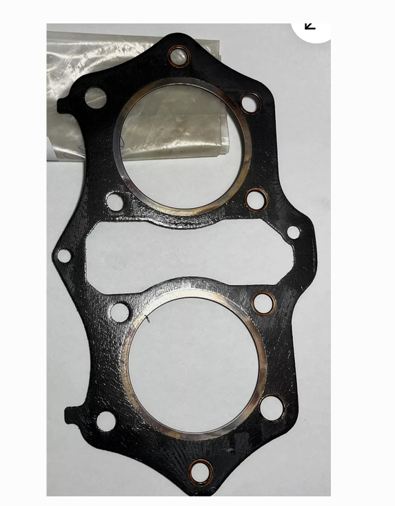

Re: Dichtmasse Kopfdichtung?
so sollte die Kopfdichtung mit den zusätzlichen Kupferdichtungen
ordentlich abdichten,
laut den Servicemitteilungen wurde die Kopfdichtung mit den Kupferdichtungen um die Stehbolzen ersetzt durch eine Dichtung ohne Ringe.
