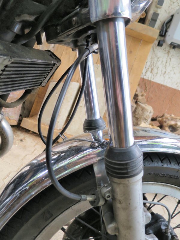

Hallo ihr TX-Treiber,
nach vielen Jahren möchte ich meine TX vom Staub befreien und wieder "nach Las Vegas fahren und die Sonne putzen..".
Leider sind die beiden kurzen Bremsleitungen an den Bremssätteln nicht mehr zu gebrauchen.
Hat jemand welche übrig oder kennt eine Quelle?
Vielen Dank.
Jochen

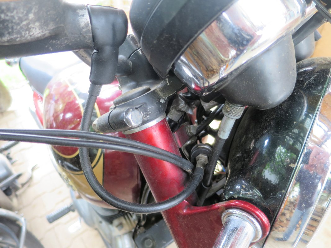

Re: Kurze Bremsleitungen am Bremssattel
Verfasst: So 28. Apr 2024, 18:17
von jochen
vielen Dank für eure Hinweise.
Das Nachfertigen habe ich auch schon umgesetzt, die dunkle Farbe der Leitung hat mir nicht so sehr gefallen.
Bei der Schraube für den Bremssattel muss man darauf achten, dass das Gewinde bis unten reicht.
Aber es kann funktionieren.
Jochen
