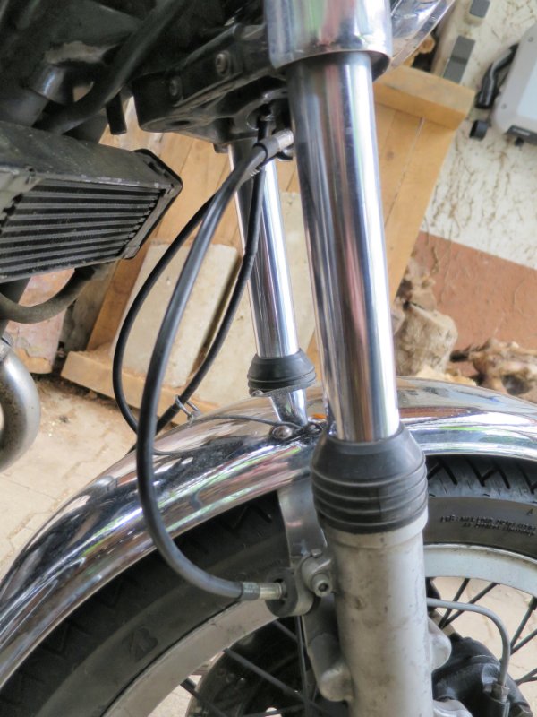

Hallo ihr TX-Treiber,
nach vielen Jahren möchte ich meine TX vom Staub befreien und wieder "nach Las Vegas fahren und die Sonne putzen..".
Leider sind die beiden kurzen Bremsleitungen an den Bremssätteln nicht mehr zu gebrauchen.
Hat jemand welche übrig oder kennt eine Quelle?
Vielen Dank.
Jochen

Hallo Jochen,
die Anschluss-Schrauben sind genormt, jede gute handwerkliche KFZ-Werkstatt
kann die Bremsleitung bördeln, die Leitungsmasse entsprechen denen in den meisten
verbauten KFZ-Leitungen überein. Ich habe selbst 2 Leitungen bördeln lassen,
Anschluss-Schrauben stammen aus dem Opel Ersatzteilprogramm. Arbeitsaufwand
pro Leitung keine 10 Minuten. Die heutigen Bremsleitungen haben eine grüne
Schutzbeschichtung, einfach mit Felgensilber überlackieren, schon sieht alles
wieder wie original aus.

Moin,
ich hab meine vom XS Shop in Kiel. Einfach die längeren bestellen (sind glaub ich von der XS 2)

ich hab schwarz ummantelte Stahlflex-Leitungen von probrake https://www.probrake.de/stahlflex-brems ... eibe-vorne verbaut.
Daa gibts die unteren Leitungen sicher auch einzeln aber ich denke, es würde sich lohnen, alle drei Leitungen durch Stahlflex zu ersetzen. Die Bremse spricht merklich besser an.

vielen Dank für eure Hinweise.
Das Nachfertigen habe ich auch schon umgesetzt, die dunkle Farbe der Leitung hat mir nicht so sehr gefallen.
Bei der Schraube für den Bremssattel muss man darauf achten, dass das Gewinde bis unten reicht.
Aber es kann funktionieren.
