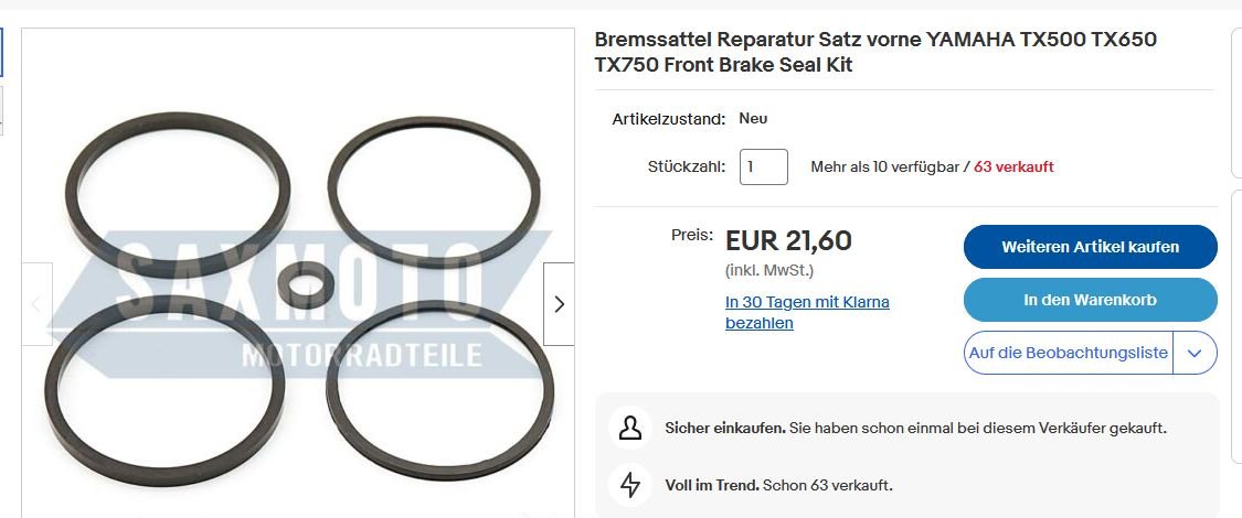

Weils an den Bremssätteln meiner TX immer ein wenig schmierig ist wollt ich heut die Dichtungen an den Kolben tauschen. Dazu hab ich von Saxmoto zwei Dichtsätze gekauft.

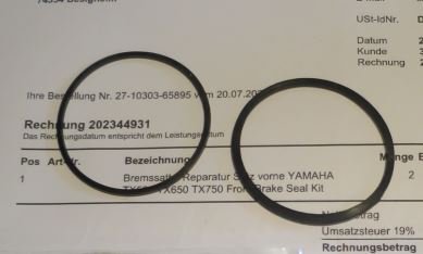

Der Bremskolben lässt sich mit den neuen Staubschutzringen aber nur extrem schwer montieren weil die nicht wie die ausgebauten einen rechteckigen 2 x 2 mm Querschnitt haben sondern in radialer Richtung 2,5 mm messen. Links der ausgebaute Ring, rechts der aus dem neuen Dichtsatz.
Weil ich nicht weiß inwieweit die bisher verbauten Dichtungen die richtigen Maße haben die Frage ob jemand die Maße des originalen Staubschutzrings kennt oder einen messen kann.

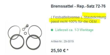

Ich meine das die hier passen müssten!
Habe die mir besorgt, aber noch nicht verarbeiten können.
[https://www.xs650shop.de/bremsen/225/br ... satz-72-76]
Werde die bei Gelegenheit mal messen.
Gruß Reinhold
Re: Maße Staubschutzring Bremssattel vorn
Verfasst: Mi 2. Aug 2023, 06:53
Hallo Reinhold,
siehe Hinweis vom XS Shop.

Also, um das, zumndest für mich, mal abzuschließen zwei Infos.
Ich hab den Hinweis beim XS-Shop auch gelesen und daraufhin mit dem Inhaber Rüdiger Paustian telefoniert. Der bietet auch komplette Nachbau-Bressättel an und bei denen passen die Staubschutzringe aus den Dichtsätzen offensichtlich nicht so richtig
So, und dann hatte ich mir ja via eBay-shop zwei Dichtsätze bei Saxmoto gekauft und festgestellt daß mit diesem Dichtsatz der Bremskolben klemmt weil, siehe Foto ganz am Anfang, der Staubschutzring anstatt der Maße 2 x 2 mm (radial) 2,5 x 2 mm hat.
Darauf hab ich Saxmoto mit der Bitte um Klärung angeschrieben, siehe nachfolgenden Mailverkehr:

Beim Versuch die neuen Dichtungen zu montieren habe ich festgestellt, daß der Staubschutzring aus dem Dichtsatz nicht wie der originale einen quadratischen Querschnitt hat sondern in radialer Richtung 0,5 mm höher ist, also 2 x 2,5 anstatt 2 x 2 mm misst. Siehe dazu auch anhängendes Foto, links der Originalring, rechts der aus dem Dichtsatz.
Der Bremskolben klemmt in der Bremszange bereits bei Montage ohne den eigentlichen Dichtring, allein schon mit dem mit Bremsflüssigkeit benetzten Staubschutzring.

Ich hab aber, weil ichs wirklich wissen wollte und um Ihnen nicht unrecht zu tun, heut früh noch einen bereits zerlegten Bremssattel von einer #73-TX aus dem Ersatzteilregal genommen, nochmal, diesesmal chirurgisch, gesäubert, die Nuten zusätzlich sauber ‚gedremelt‘ und dann Montageversuche gemacht. Den Kolben und die Dichtungen hab ich dazu jeweils mit Bremsflüssigkeit benetzt, Demontage des Kolbens jeweils mit Pressluft.
• V1 – OEM-Bremskolbendichtung ohne Staubschutzdichtung => Der Kolben lässt sich locker mit dem Daumen eindrücken und auch verschieben
• V2 – Saxmoto- Bremskolbendichtung ohne Staubschutzdichtung => Der Kolben lässt sich wie V1 locker mit dem Daumen eindrücken und auch verschieben
• V3 - OEM-Bremskolbendichtung mit OEM Staubschutzring => Der Kolben lässt sich mit dem Daumen eindrücken und auch verschieben, geht einigermaßen
• V4 - Saxmoto-Bremskolbendichtung mit Saxmoto Staubschutzring => Der Kolben lässt sich grad so mit zwei Daumen mit voller Kraft eindrücken und sitzt dann bombenfest, Verschieben nur ruckartig unter großem Kraftaufwand
• V5 – OEM-Staubschutzdichtung ohne Bremskolbendichtung => Der Kolben lässt sich locker mit dem Daumen eindrücken und auch verschieben
• V6 - Saxmoto-Staubschutzdichtung ohne Bremskolbendichtung => Der Kolben lässt sich nur unter großem Kraftaufwand mit zwei Daumen eindrücken und und sitzt dann bombenfest, Verschieben nur ruckartig unter großem Kraftaufwand
Irgendwo muß ja das 20% größere Elastomervolumen des Saxmoto-Staubschutzrings bei unveränderter Nut im Bremssattel hin, oder?
Und noch ein letzter Hinweis: Der XS-Shop bietet ja auch Dichtsätze an.
Irgendwo scheints da schon Unterschiede zu geben.
