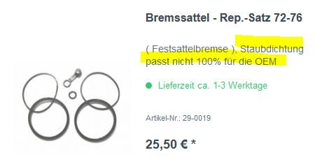

Ich meine das die hier passen müssten!
Habe die mir besorgt, aber noch nicht verarbeiten können.
[https://www.xs650shop.de/bremsen/225/br ... satz-72-76]
Werde die bei Gelegenheit mal messen.
Gruß Reinhold
Gruß Reinhold

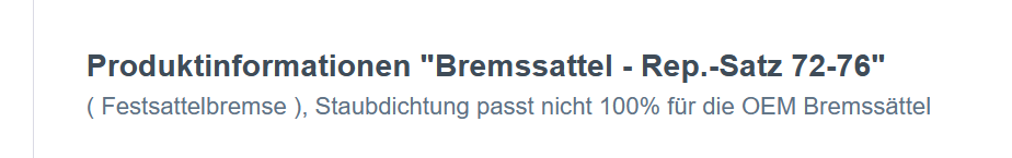

Re: Maße Staubschutzring Bremssattel vorn
Hallo Reinhold,
siehe Hinweis vom XS Shop.

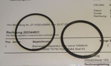

Also, um das, zumndest für mich, mal abzuschließen zwei Infos.
Ich hab den Hinweis beim XS-Shop auch gelesen und daraufhin mit dem Inhaber Rüdiger Paustian telefoniert. Der bietet auch komplette Nachbau-Bressättel an und bei denen passen die Staubschutzringe aus den Dichtsätzen offensichtlich nicht so richtig
So, und dann hatte ich mir ja via eBay-shop zwei Dichtsätze bei Saxmoto gekauft und festgestellt daß mit diesem Dichtsatz der Bremskolben klemmt weil, siehe Foto ganz am Anfang, der Staubschutzring anstatt der Maße 2 x 2 mm (radial) 2,5 x 2 mm hat.
Darauf hab ich Saxmoto mit der Bitte um Klärung angeschrieben, siehe nachfolgenden Mailverkehr:

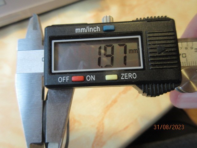

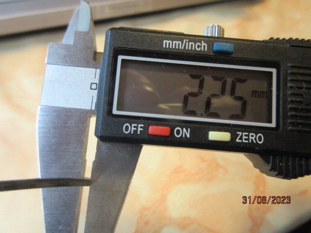

Ich hab in der Ersatzteilkiste zerlegte Bremssättel liegen die ich mal mit einer '73er TX gekauft habe. Die hatte ich damals notdürftig gereinigt und die demontierten Dichtungen, mit Bremsflüssigkeit beölt, in einer Tüte aufbewahrt. 12 Staubschutzringe in der Tüte haben das Maß 2 x 2 mm, kein einziger 2,5 x 2.
Ich kann mir nicht vorstellen daß Saxmoto 'Hunderte' Dichtsätze speziell für die TX verkauft oder selbst eingebaut hat. Vorstellen kann ich mir aber durchaus daß 1973 Bearbeitungstoleranzen großzügiger gehandhabt wurden und daß Yamaha bzw. deren Zulieferer für die Bremssättel auch hier mal auf die Schnelle geändert hat, so daß möglicherweis schon die originale 74 er TX genau wie XS und RD bei den Bremssätteln maßlich geringfügig anders unterwegs ist wie das 73 er Modell der TX. Und ich kann mir auch vorstellen daß ein schwergängiges Vorderrad daß es bei der TX ja manchmal gibt und das sogar im Handbuch angesprochen wird ...
... dem Einen oder Anderen als 'normal' erscheint so daß er das nicht reklamiert.
Das Rätsel bleibt!

• V5 – OEM-Staubschutzdichtung ohne Bremskolbendichtung => Der Kolben lässt sich locker mit dem Daumen eindrücken und auch verschieben
• V6 - Saxmoto-Staubschutzdichtung ohne Bremskolbendichtung => Der Kolben lässt sich nur unter großem Kraftaufwand mit zwei Daumen eindrücken und und sitzt dann bombenfest, Verschieben nur ruckartig unter großem Kraftaufwand
Irgendwo muß ja das 20% größere Elastomervolumen des Saxmoto-Staubschutzrings bei unveränderter Nut im Bremssattel hin, oder?
Und noch ein letzter Hinweis: Der XS-Shop bietet ja auch Dichtsätze an.
Irgendwo scheints da schon Unterschiede zu geben.
Martin Schetter
________________
Von: Michael Freeman <saxmoto@outlook.com>
Gesendet: Mittwoch, 2. August 2023 13:56
An: mich
Betreff: AW: Bremssattel Reparatursatz Yamaha TX 750 mit maßlich abweichendem Staubschutzring
Wir haben Hunderte dieser Kits verkauft und sie selbst zur Reparatur mehrerer Bremssättel verwendet. Sie passen!
Wir verkaufen keine Teile, es sei denn, wir sind sicher, dass sie passen. Dies kann durch den Einbau des Teils oder durch einen Vergleich mit NEUEN OEM-Teilen geschehen.
Wir haben noch nie eine Beschwerde erhalten. Verwenden Sie zum Einbau der Kolben und Dichtungen Bremsgummifett?
Wir haben keine Verbindung zum XS-Shop, unsere Kits sind für OEM-Bremssättel!
Auf Wunsch liefern wir Ihnen auch Original-Yamaha-Dichtungen zum Preis von 74,97 € pro Satz zzgl. Versand
Mit freundlichen Grüssen,
Michael
______________
Das Rätsel bleibt!
anbei die Masse, stammt nur von einer "Hobbymesslehre "
- IMG_1974.JPG (84.45 KiB) 24797 mal betrachtet
- IMG_1973.JPG (81.78 KiB) 24797 mal betrachtet
