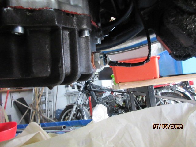

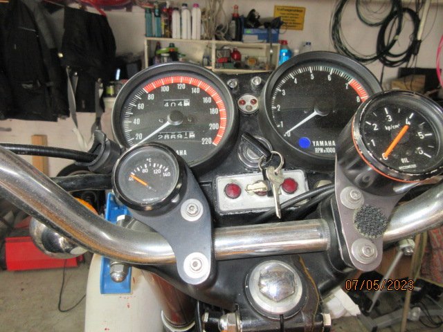

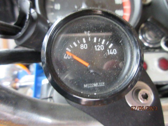

Hallo Hanspi,
die Öltemperatur liegt bei mir zwischen 90 und 100 Grad max. evtl. schon mal bei sehr warmen Wetter 105 Grad.
Verbaut habe einen Kühler vom Hersteller Setrab, gibt es in vielen Grössen und Kühlleistungen, viele Angebote auch auf eBay.
Als Ersatz für die Ölablasschraube sitzt dort der handelsübliche Temperaturgeber. Mit dem Originalkühler waren im Fahrbetrieb immer Temperaturen von über 110 Grad üblich, zeitweise 125 Grad bei flotter Fahrweise auf der Landstrasse.
