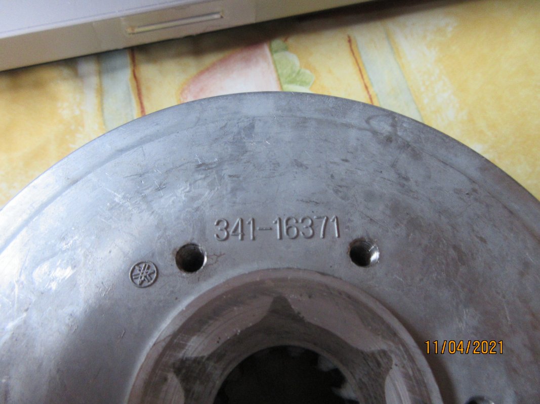

Hallo Gerd, zu der Anzahl der Schrauben kann auch ich keine Angabe machen. Die Kupplung ist tatsächlich geändert worden. Meine 73 er hat einen Kupplungskorb mit der Nummer 341-16371, siehe anliegendes Bild. In 2019 kaufte ich bei Matz Flensburg einen neuen Kupplungskorb mit der neuen geänderten Teilenummer 341-16371-10, der Korb passte nicht zu meiner Kupplung, die übrigens auch das Lager 93341-23009 hat, dieses Lager ist von einigen Anbietern noch lieferbar.
Schau mal auf deinen Kupplungskorb, welche Nummer dort eingegossen ist. aus den USA erhielt ich noch einen Korb mit der alten Teilenummer. Ich habe die neue geteilte Kupplungsdruckstange eingebaut, diese passte mit der alten Ausführung.

Der Kupplungskorb hat die Nummer 341-16371.
Mir kam es halt nur seltsam vor weil das Lager nicht vorhanden ist.
