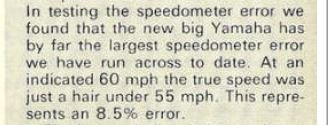

Offensichtlich ist das dem Cycle Guide den Fredi in der letzten TX-Post mit verschickt schon 1973 aufgefallen.
cycle guide.JPG (20.82 KiB) 50543 mal betrachtet
Jetzt noch die 2% durch die abweichende Größe des Vordereifens dazu, dann passt das auch für meine.

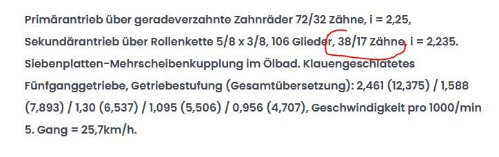

Das ist wieder mal typisch TX: Iin unserer Technik-Beschreibung auf der IG-Webseite, wo ich gekuckt hab, steht

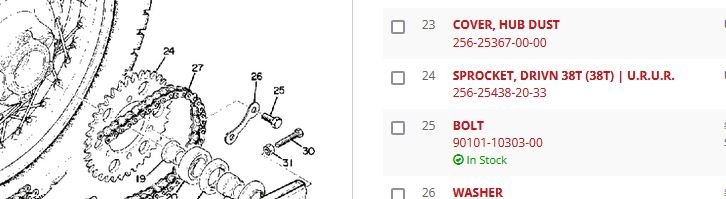

Das selbe bei Partzilla

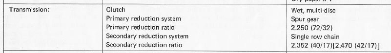

Und du hast recht, im Ersatzteilbuch gibts alle drei und im deutschen Werkstatthandbuch stehn die 40 Zähne
Aber bei bei der ABE müssen sie sich ja irgendwie festgelegt haben. In Motorrad 19/72 und 13/74 sinds 38 Zähne, also nehm ich mal an daß das zur ABE gehört und damit der Tacho einigermaßen stimmen sollte.
