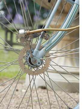

was hat die Anzahl der Zähne des Kettenrades mit der Tachoanzeige zu tun ?
Ist evtl. der Tachoanatrieb, so wie bei englischen Motorrädern nach hinten
direkt auf das Kettenrad verlegt worden ? Anbei das Bild eines ähnlichen Tachoantriebes.
2023-11-15 12_21_16-Motorrad tacho -Fotos und -Bildmaterial in hoher Auflösung – Alamy – Mozilla Fir.png
2023-11-15 12_21_16-Motorrad tacho -Fotos und -Bildmaterial in hoher Auflösung – Alamy – Mozilla Fir.png (234.37 KiB) 49192 mal betrachtet
