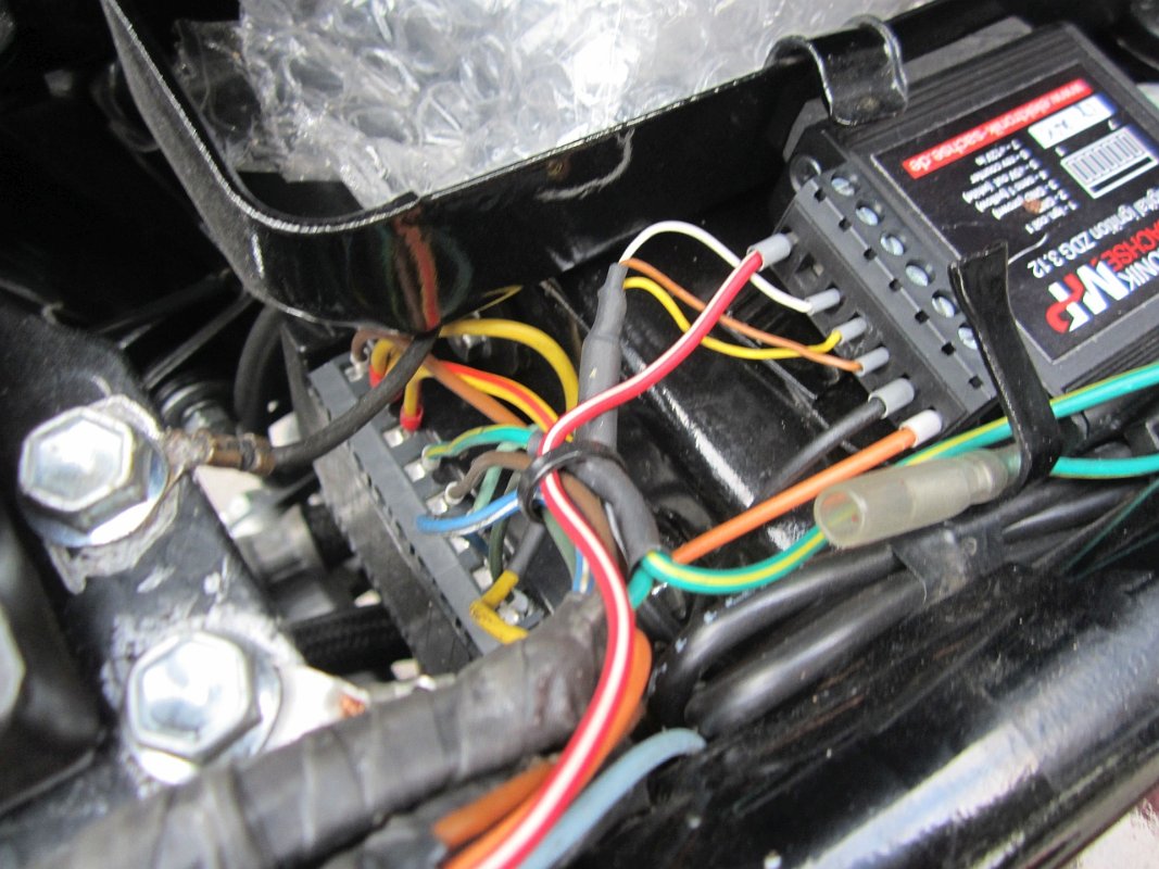

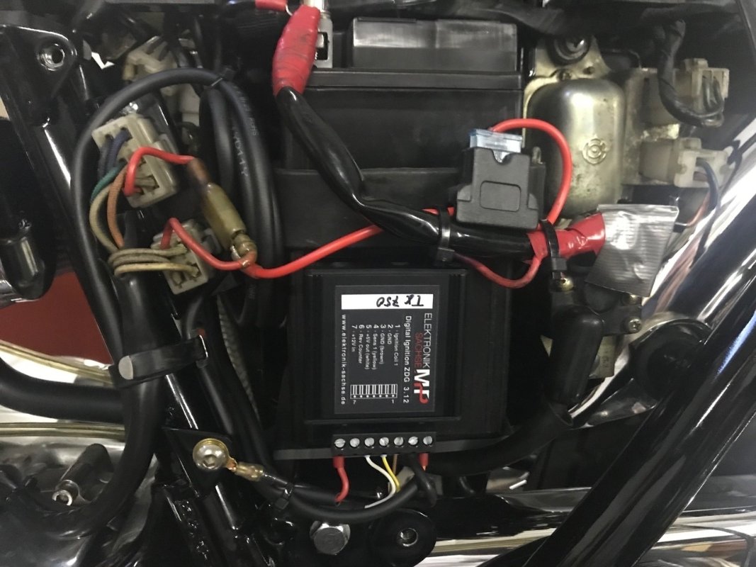

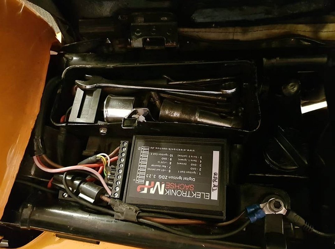

Fotos aus meinem Archiv
- Zündung IMG_2387.jpg (170.99 KiB) 26750 mal betrachtet
- TX Sachse Zündung.jpg (124.28 KiB) 26752 mal betrachtet
- Sachse Zündung Riffel.jpg (131.81 KiB) 26752 mal betrachtet
