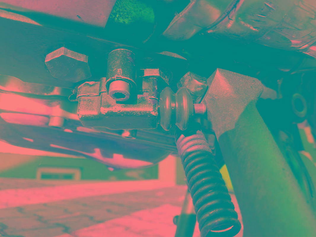

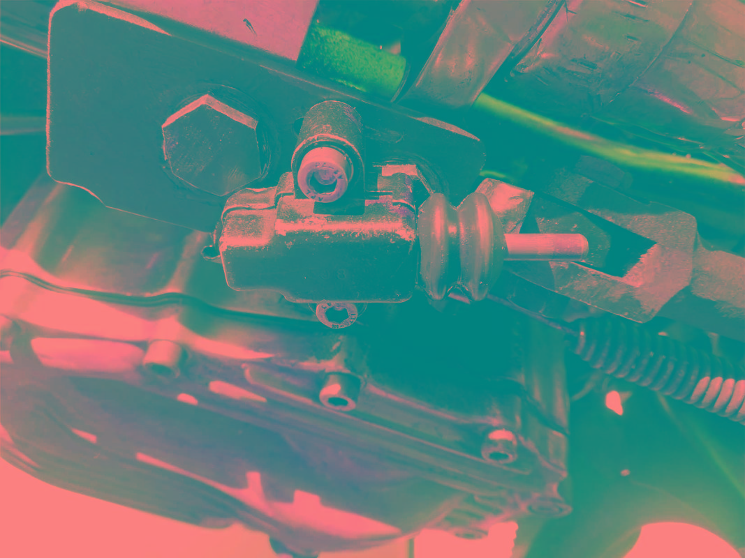

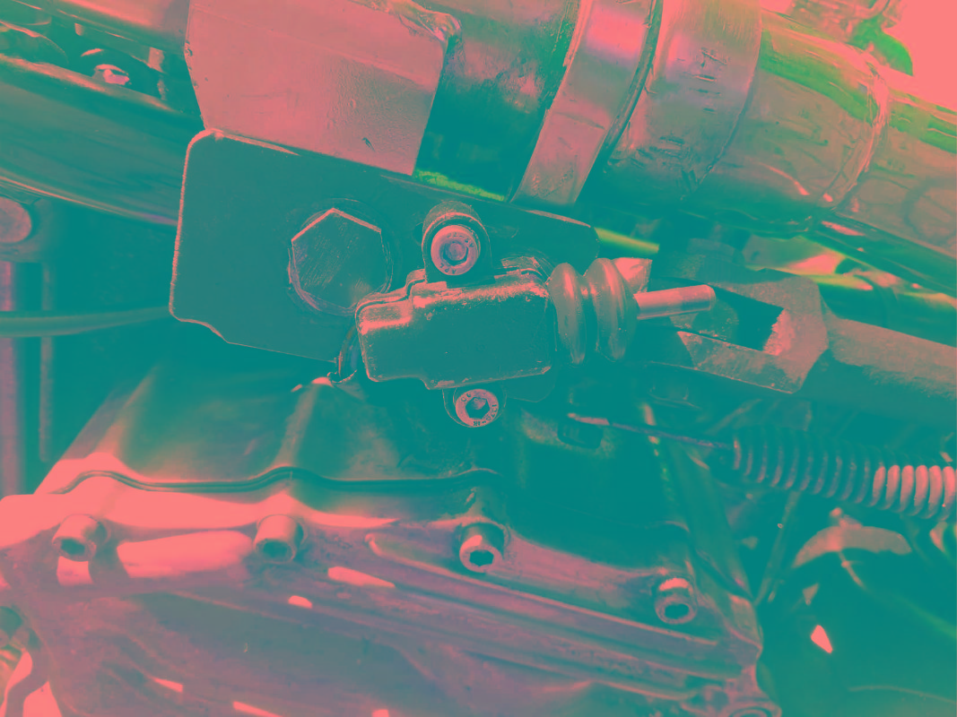

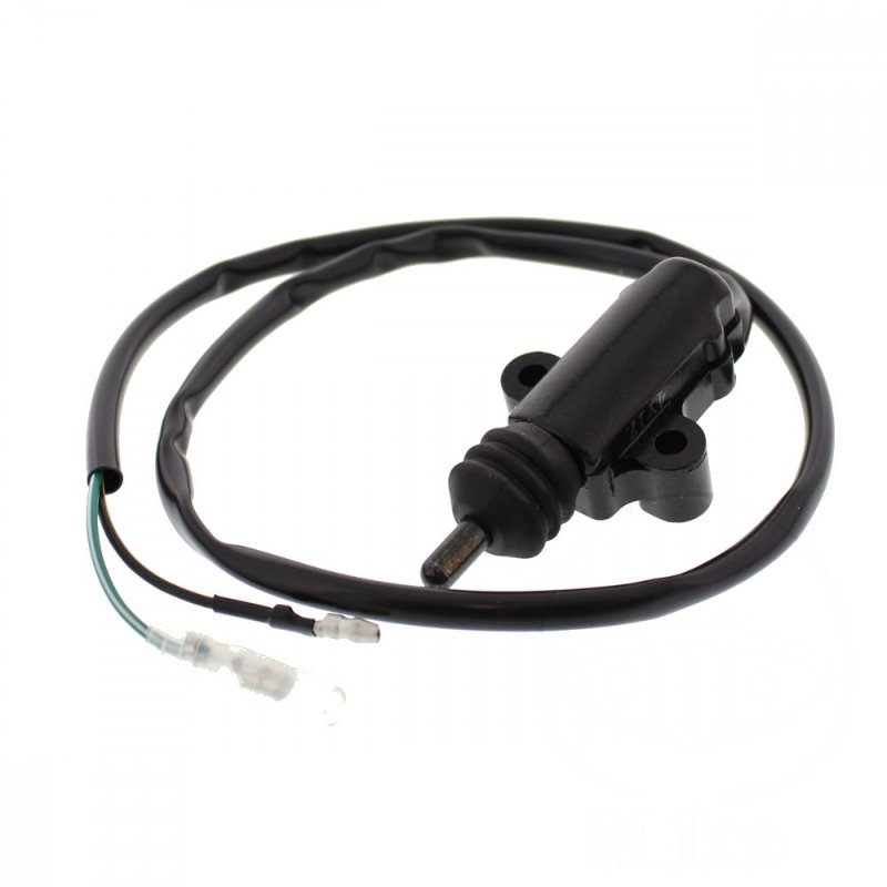

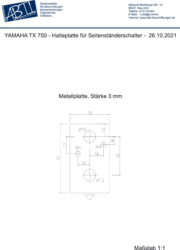

In meiner Grutschelkiste finde ich den richtigen Seitenständerschalter: KAWASAKI Teilenummer 270101223. Der hat ein langes Kabel und als Steckverbindung schon die Japanstecker. Dann untersuchte ich meine TX und überlegte mir die Möglichkeit der Befestigung. An der TX sind dem Seitenständer 2 große Schrauben. Beide Schrauben sind für die Befestigung der Auspuffanlage. Ich weiß noch nicht, ob die Wärmeentwicklung dem Schalter schaden wird. Vorweg, es hat schon mehrere hundert Kilometer überstanden. Aus einem 3mm starken Stahlstück habe ich mir einen Halteplatte zugesägt, die Kanten gefeilt und die nötigen Löcher gebohrt. Zur Befestigung der Schaltereinheit brauche ich 2 Bohrungen mit je 5er Gewinde. (In der Berufschule hat uns der Lehrer damals eine Faustformel mitgegeben: Gewindegröße x 8 ist das Maß für die Bohrung. Wie gesagt eine Faustformel, die mich mein Leben begleitet hat. Das heißt, Gewinde 5 x 8 = 4mm Bohrung). Der Fachmann kann natürlich auch im Tabellenbuch nachsehen. Bei den beiden großen Halteschrauben der TX habe ich die Köpfe abgeflacht. Geht nicht anders. Zumindest eine Schraube, die zum Teil unter dem Schalter sitzt. Man könnte hier auch mit Beilagscheiben oder Abstandhalter arbeiten, aber das ist nicht mein Ding. Meine Devise ist, je weniger Teile, desto besser. Und das Anschrauben ist ebenfalls einfacher. Alles eingebaut und angeschlossen, getestet. Ich habe mit Herrn Marco Patzer von SACHSE-ELEKTRONIK telefoniert. Der gab mit den Rat, die Anschlüsse des Seitenständeschalters direkt am Plus der Zündspule zwischen zu schalen. an der SACHSE-Zündbox ist das der Anschluss 7.

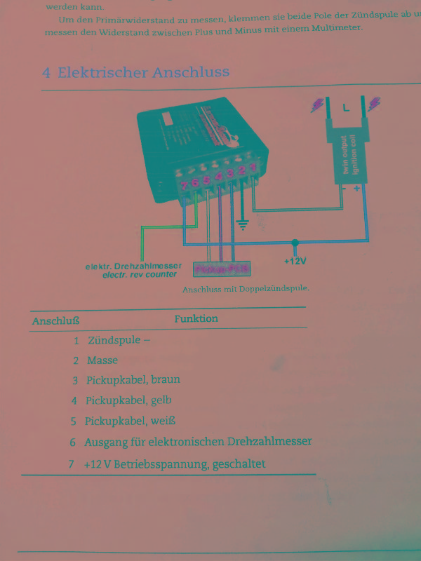

Ist der Seitenständer draußen, ist die Zündspule ohne Strom. Wird der Seitenständer eingeklappt, läuft die Stromversorgung ganz normal. Funktioniert auch bei herkömmlicher Zündung. Ich persönliche finde das eine sehr schöne Lösung und die Kosten halten sich auch im Rahmen. Den Schalter kann man sich neu oder im Internet besorgen, etwa Euro 40,- bis 50,-. Der Rest ist Eigenleistung. Und jeder Eigenbau war och schon immer was besonderes. Im Anhang eine Technische Zeichnung und einige Bilder.
TX Seitenständer Halteplatte Bericht ABTI Fethi.jpg (170.11 KiB) 6454 mal betrachtet
