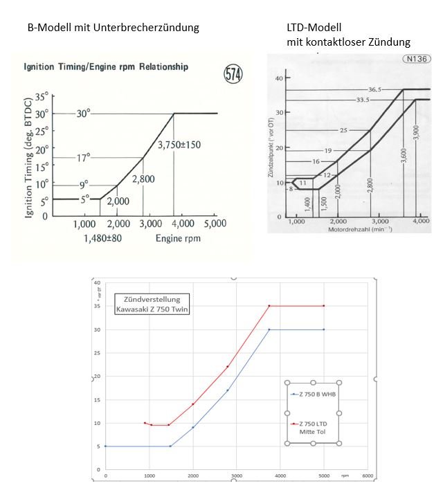

Ich kann Dir eine Verstellkurve der Kawasaki Z 750 Twin anbieten, Zweizylinder, ähnliches Bohrungs-Hubverhältnis und auch mit Mikuni BS 38-Vergasern. Allerdings nur mit 30°maximaler Vorzündung, das Nachfolgemodell mit BS 34-Vergasern möglicherweis etwas magerer bedüst geht bei den selben Drehzahlen von 10 auf 35°
zündung 2.JPG (60.33 KiB) 25018 mal betrachtet
Dein Problem kommt mir bekannt vor. Ich hab mir für die Kawasaki, unter anderem wegen der beiden frei programmierbaren Zündkurven, eine XS 650 - Innognition geleistet und als ich die hier liegen hatte darüber gerätselt, wie im Detail die Kurven jetzt sinnvollerweise aussehen sollten.

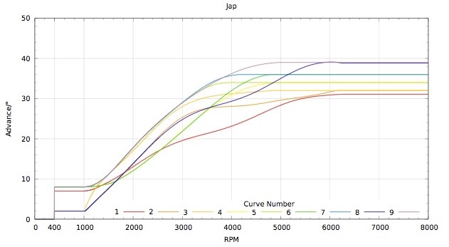

welche Sachse-Kurve nimmst Du für die TX?

meine Kurve ähnelt jetzt (nach Versuchen mit flacheren Verläufen) der Kurve 9 von Sachse, allerdings lasse ich es mit 37° voller Vorzündung gut sein. Die Kurve liegt also nahe an der originalen Kontaktzündung. Würde ich häufiger mit Volllast fahren, würde ich wohl die max. Vorzündung etwas zurücknehmen - aber ich fahre ja keine Rennen.
Bei meiner Ignitech ist die Kurve frei programmierbar. Nach ersten Probekurven habe ich den Anstieg zwischen 2000 und 4000 /min etwas steiler gemacht, was sich subjektiv positiv auf den Durchzug ausgewirkt hat. Geklingelt hat sie bisher nicht - mit Super 95.

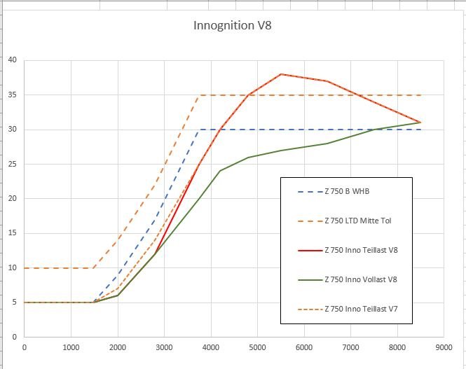

Letzter Stand, ich bin jetzt bei Version V8, mit V7 hat die Z 750 bis knapp unter 3.000 im Teillastbereich noch keicht geklingelt.
Randnotiz: Als Unterschiedd zum Serienmotor zu dem die beiden gestrichelten Zündkurven, für die Z 750 B mit Mikuni BS38 und für die Z 750 LTD mit BS34 Vergasern, gehören hat dieser Motor 875 ccm, eine Doppelzündung und Mikuni #34 Flachschiebervergaser.

es lebe der feine Unterschied - besonders unter Teillast bei V7 und V8! Hier meine mehr oder weniger naiven Fragen:
Ich staune über die große Vorzündung bei beiden Teillastkurven zwischen 5- und 7000/min - schließlich hast du Doppelzündung. Hast du das festgelegt mit Versuchsfahrten zwischen den Kriterien "zieht gut" und "neigt zum Klingeln"? (Das meine ich ernst - ich wüsste nichts besseres, allenfalls den Verbrauch).
Wie kommt es, dass sich Teil- und Volllast-V8 bei 8500/min treffen?
Warum hast du, trotz Gefährdung von wahlweise Fußgelenk oder Starterkupplung, 5° Vorzündung ab 0 Umdrehungen?
