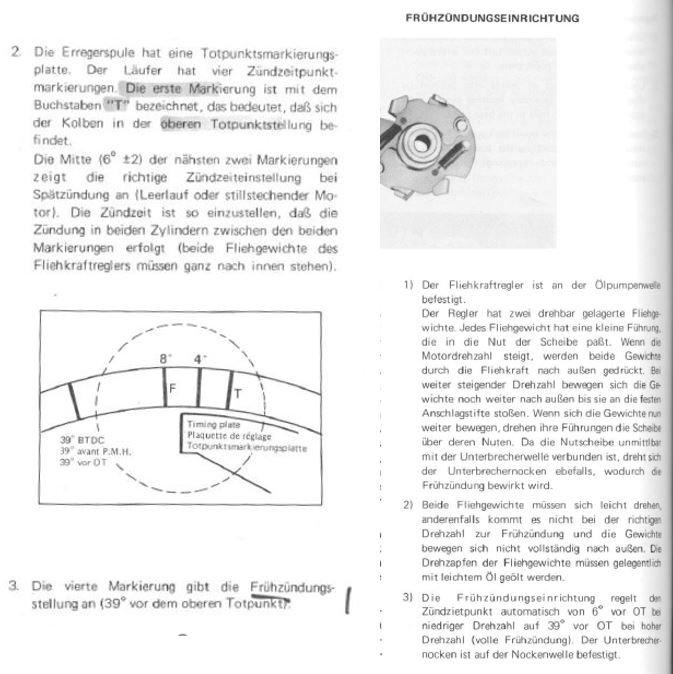

dazu ist das Werkstatthandbuch sehr verschwiegen - wie übrigens bei der XS 650 wo ich auch wegen Steffis Innognition-Zündkurven mal das Original gesucht hab, auch.
Hier der Auszug für die TX
Zu Drehzahlen nix Konkretes.

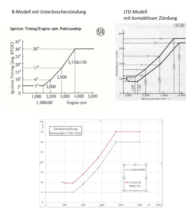

Ich kann Dir eine Verstellkurve der Kawasaki Z 750 Twin anbieten, Zweizylinder, ähnliches Bohrungs-Hubverhältnis und auch mit Mikuni BS 38-Vergasern. Allerdings nur mit 30°maximaler Vorzündung, das Nachfolgemodell mit BS 34-Vergasern möglicherweis etwas magerer bedüst geht bei den selben Drehzahlen von 10 auf 35°
zündung 2.JPG (60.33 KiB) 25021 mal betrachtet
Dein Problem kommt mir bekannt vor. Ich hab mir für die Kawasaki, unter anderem wegen der beiden frei programmierbaren Zündkurven, eine XS 650 - Innognition geleistet und als ich die hier liegen hatte darüber gerätselt, wie im Detail die Kurven jetzt sinnvollerweise aussehen sollten.
