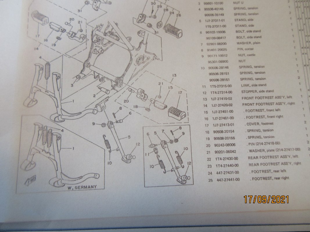

Re: Seitenständer

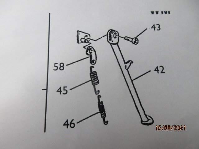

anbei ein Bild des Seitenständers der XS 750, sieht es so bei dir aus ?

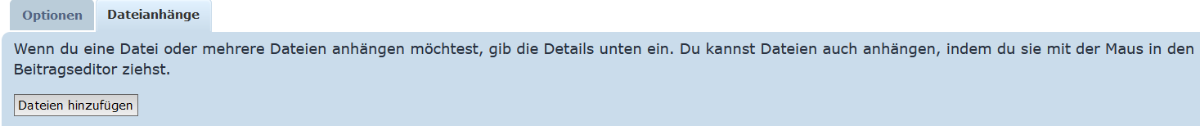

Eine Bilddatei kann ganz einfach angehängt werden, einfach das Bild auf deinem PC speichern und dann auswählen. Die Pixelzahl sollte so gering wie möglich gewählt werden, da sonst der Dateianhang zu groß ist.
- IMG_0788.JPG (164.67 KiB) 16966 mal betrachtet

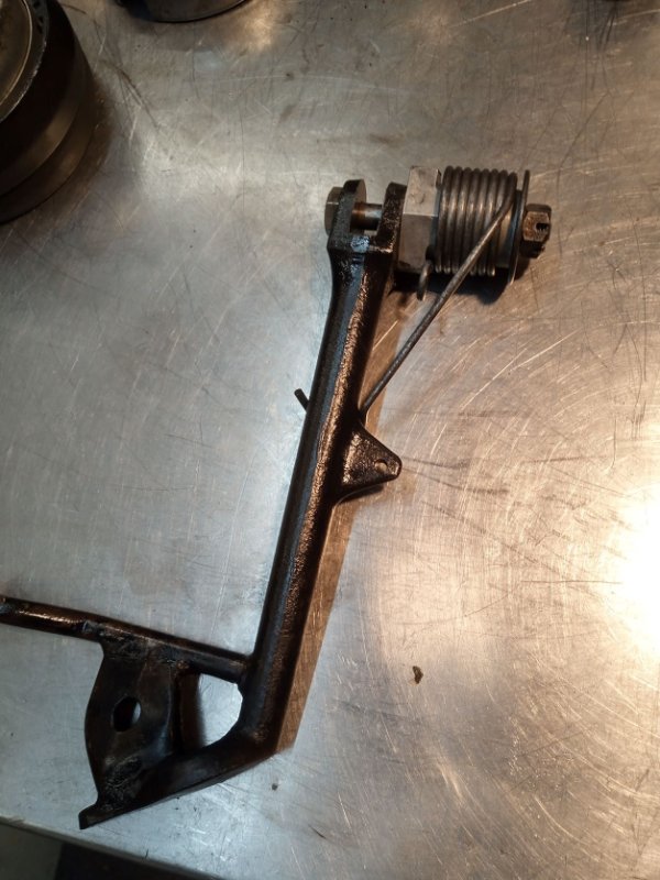

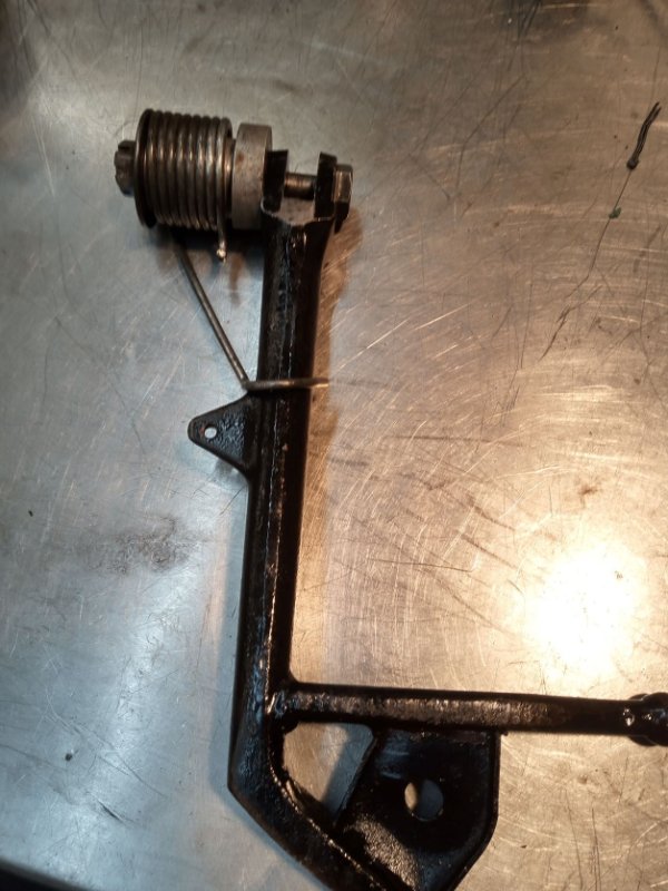

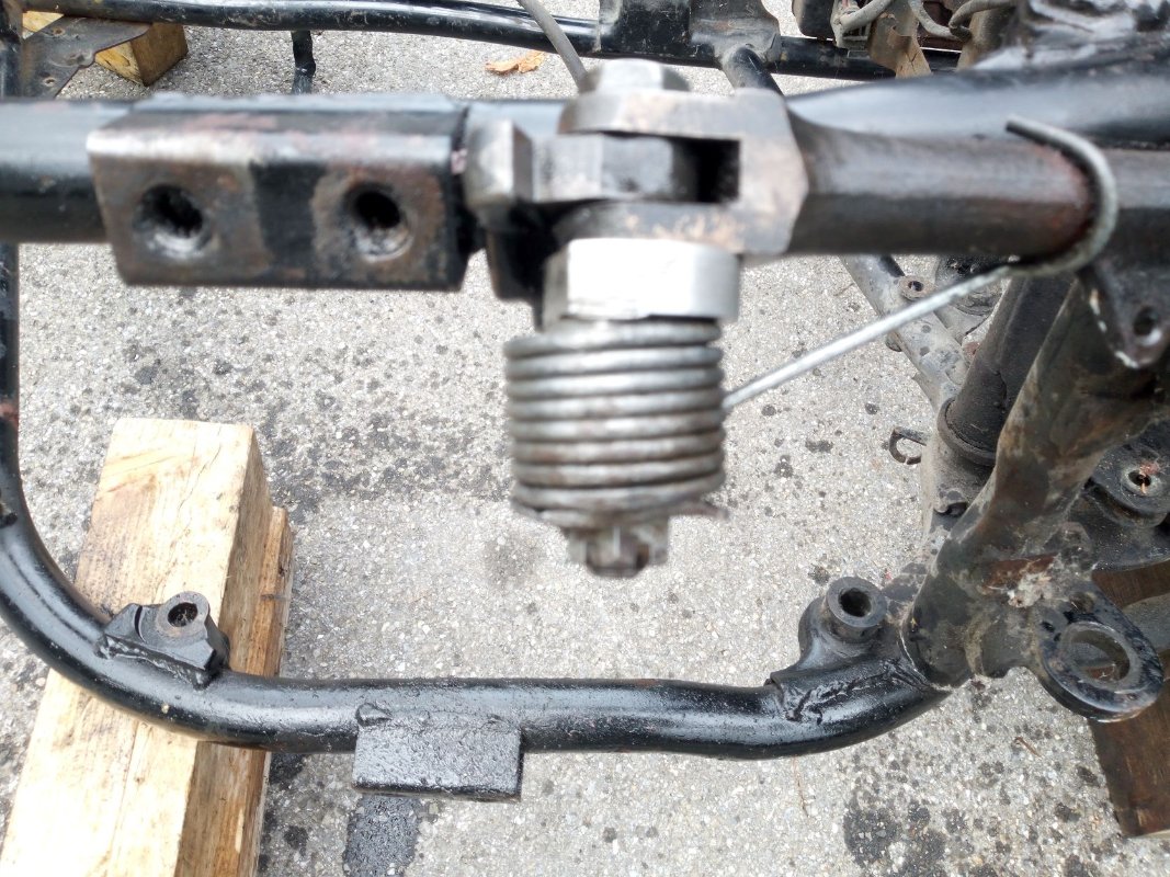

Re: Seitenständer
So jetzt sollte es gehn
- IMG_20210916_165349390.jpg (87.84 KiB) 16934 mal betrachtet
- IMG_20210916_154223433.jpg (146.01 KiB) 16934 mal betrachtet
- IMG_20210916_154155171.jpg (223.6 KiB) 16934 mal betrachtet

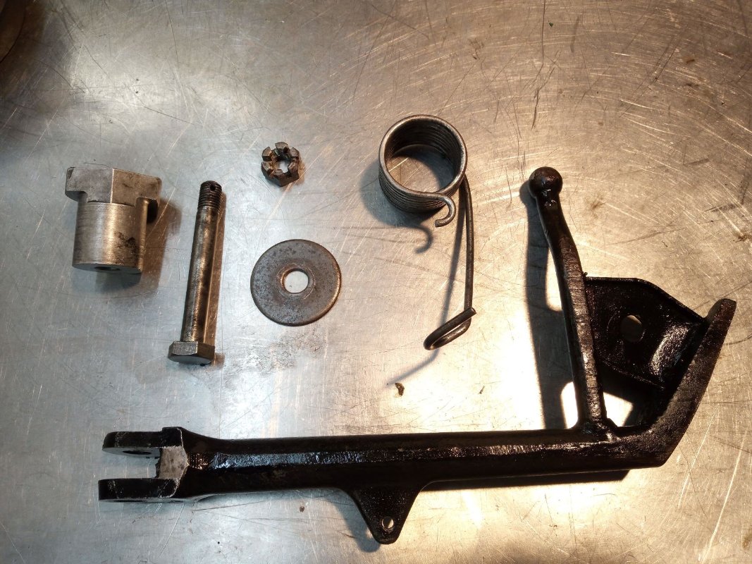

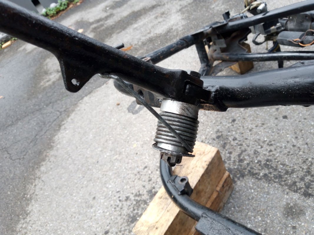

Re: Seitenständer
Ein Alurunteil, eine Feder eine Scheibe und eine lange Schraube mit Mutter und Splint. Das ist alles.
Bei der Beschaffung wäre warscheinlich nur die Feder das Problem...
- IMG_20210916_165706945.jpg (200.25 KiB) 16934 mal betrachtet
- IMG_20210916_165405910.jpg (86.19 KiB) 16934 mal betrachtet
