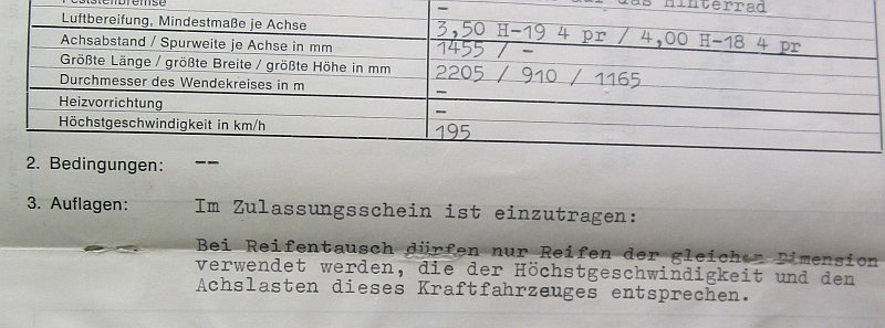

Re: Technische Daten - Reifengröße vorn
in meinem österreichischen Typenschein von 1974 sind 3,50 H-19 4pr und 4.00 H-18 4pr eingetragen sowie der Hinweis, dass andere Dimensionen nicht zu verwenden sind.
Als Höchstgeschwindigkeit sind 195 km/h eingetragen.
Typenschein 1974 Österreich - Reifendimension (klD).jpg (70.65 KiB) 34152 mal betrachtet
