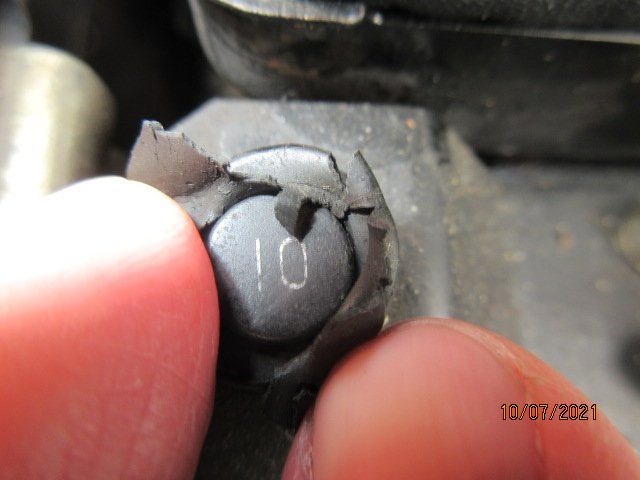

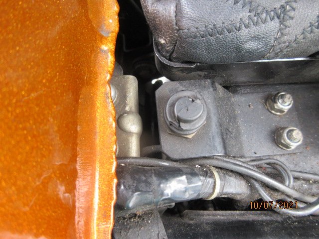

wozu dient der Druckschalter ? Ist hier eine Schleudersitzfunktion, wie bei James Bond verbaut ?
Unter dem Druckschalter befindet sich ein rechteckiges Gehäuse mit Kabelanschluss, im Teilekatalog
konnte ich keine Angaben finden. Danke im voraus für eine klärende Antwort. Auf dem Schalter unterhalb
der beschädigten Gummimanschette befindet sich der Aufdruck "10" . Evtl. um eine Angabe der verbleibenden
Zeit nach Auslösung des Schleudersitzes ?
Druckschalter unter Sitzbank
- IMG_0706.JPG (70.25 KiB) 6256 mal betrachtet
- IMG_0705.JPG (108.06 KiB) 6256 mal betrachtet
Re: Druckschalter unter Sitzbank
Ausbauen und wegschmeißen!
Vielleicht hat einer der Vorbesitzer dort eine Art "Wegfahrsperre" angeschlossen, oder hattest du die TX neu gekauft?

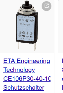

Guten Tag Volker,
bei dem Schalter handelt es sich um eine Sicherungsautomat der Firma ETA, Germany, dies
konnte ich mit einem Spiegel gerade noch so erkennen.
Vom Schalter gehen Kabel der Stärke 4 oder 6 Quadrat mm weg, da ich den Originalluftfilter
habe, kann ich den Leitungsverlauf nicht verfolgen, scheint aber irgendwie in Richtung
Anlasser zu gehen. Zwischen Knopf und Sitzbank ist genügend Platz, was die Funktion des
Sicherungsautomaten gewährleistet. Bei einem weiteren IG Mitglied ist auch so ein Schalter
verbaut. Anbei ein ähnliches Bild eines ETA Sicherungsautomaten. Vielleicht gab es damals
eine solche Nachrüstungssätze.
