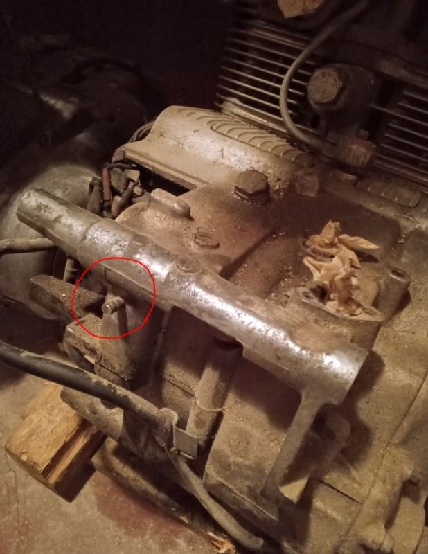

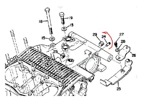

... hat mich Peter per mail gefragt. Nr. 24, laut Ersatzteilliste CONNECTOR, SCTN PPE | PLUGGED - was auch immer das bedeuten mag.
Ich hätt auf den Masseanschluss der Batterie getippt. aber bei mir ist da gar nichts angeschlossen. Wer weiss was?
Zu was brauchts diesen Stift ....
Re: Zu wurde dieses Stift ....
Meiner Meinung nach sollte da ursprünglich mal eine Motorentlüftung dran. Ich kann mich aber auch irren. Ich habe aber auf jeden Fall noch ein paar Tüten dieser Dinger als Ersatz.

Der Teilezeichnung nach müsste man das Teil ja ausbauen können.

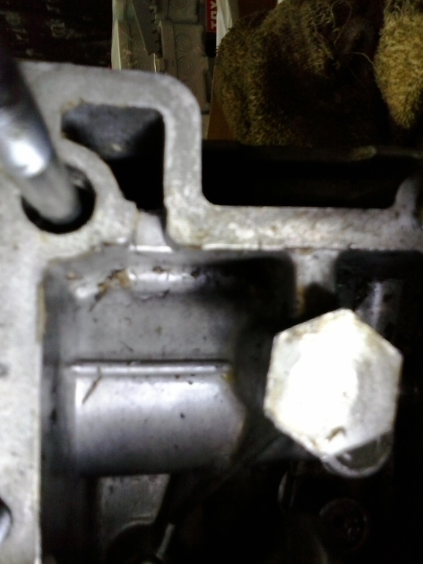

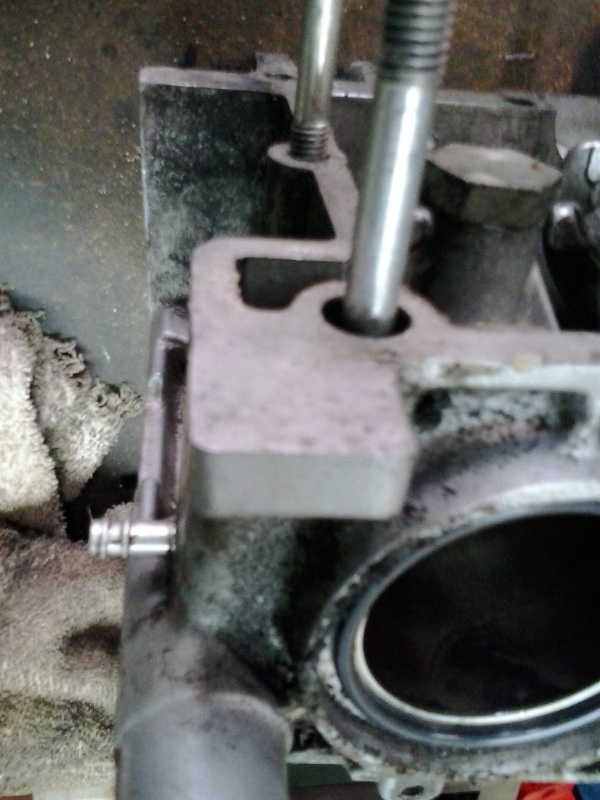

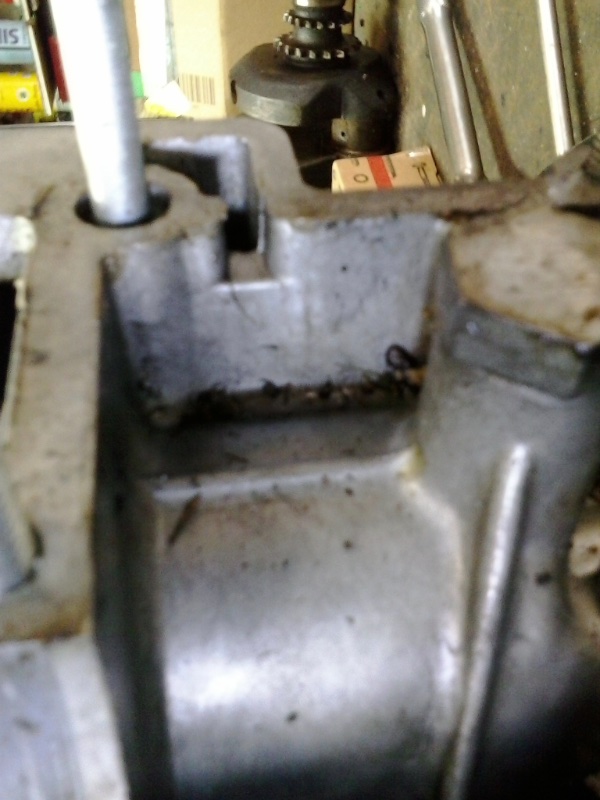

so. Ich habe heute ein altes Motorgehäuse hervorgekramt und nachgesehen. Der "Stutzen", so nenne ich den Dorn jetzt mal, mündet in einen kleinen Schacht, der auf Höhe der Gehäusenaht oben/unten eine Ausflussöffnung ins Kurbelgehäuse hat. In der unteren Gehäusehälfte endet der Schacht mit einer Art Sammelsack, ggf. für Dreck und Wasser, der ohne Abfluss ist. Das dort eingelaufene Öl kann über die Gehäusekante durch die wohlgeformte Aussparung in der oberen Gehäusehälfte ins Kurbelgehäuse fließen. Es gibt keine Verbindung zum Ölfiltergehäuse.
Der Aufbau legt m. E. nahe, dass an den Stutzen tatsächlich der kleine Schlauch vom Ur-Luftfilterkasten mit KG-Entlüftung angeschlossen war.
Hier 3 miserable Fotos (mit meinem Handy-Youngtimer) von der oberen Gehäusehälfte, die auch den Stutzen trägt. Die entscheidenden Details sind wohl dennoch erkennbar.
Schöne Grüße -
Schöne Grüße -

Toll, danke Stefan!
Das führt aber zur nächsten Frage: Ist der Stift eingeschraubt und hohl sodass nur noch das äußere Ende durchgebohrt werden müsste? Oder ist es ein Blindstopfen?
Re: Zu was brauchts diesen Stift ....
das müsste eigentlich Volker beantworten können. Er schreibt weiter oben, dass er noch ein paar Tüten mit solchen Stutzen (oder Stiften) herumliegen hat.
Ich habe versucht, das Teil zu ziehen. Bisher dachte ich, es sei ein Anguss am Gehäuse. Jedenfalls habe ich Sorge, es zu vermurksen. Ich bräuchte dafür ein Werkzeug wie den Löwenzahn- und Unkrautzieher von Fiskars - der würde es bestimmt schaffen
Beste Grüße -
Beste Grüße -
