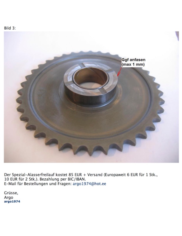

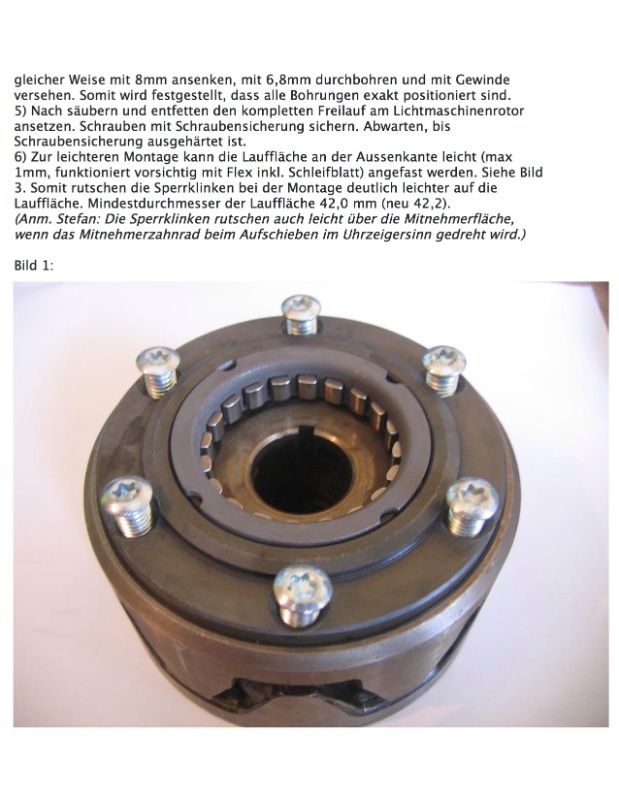

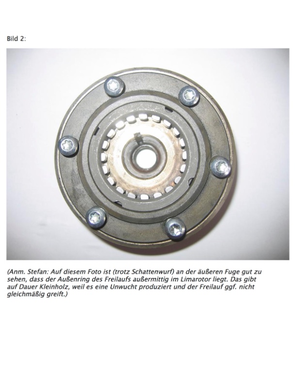

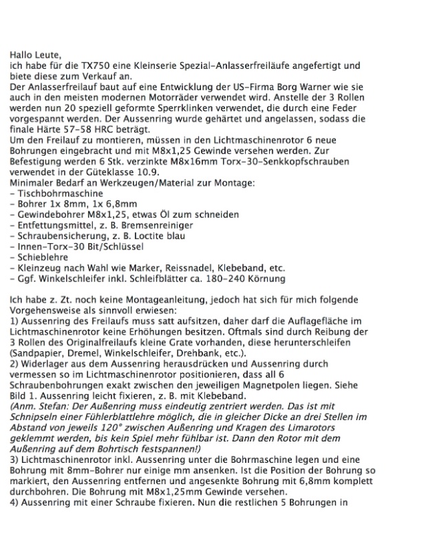

von scholli
Nun endlich -
Argos Anleitung für den Einbau seines Anlasserfreilaufs mit ein paar kleinen Ergänzungen (kursiv).
1Anlasserfreilauf Einbau.jpg (213.09 KiB) 173996 mal betrachtet
2Anlasserfreilauf Einbau.jpg (129.16 KiB) 173996 mal betrachtet
3Anlasserfreilauf Einbau.jpg (99.15 KiB) 173996 mal betrachtet
4Anlasserfreilauf Einbau.jpg (71.5 KiB) 173996 mal betrachtet
