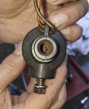

wenn der Motorlauf nicht so wirklich befriedigend ist und sich so direkt keine Ursache herausfinden lässt, hilft vielleicht ein Blick in die Tiefen der Zündspule: Wie auch immer hier unterm Tank Wasser hin kam, der Dorn ist jedenfalls völlig zugerostet. Zum Glück habe ich Ersatz. Aber wie bekommt man das wieder sauber? Tipps sind willkommen...

.... a bissl mit Glasperlen reinstrahlen .....
