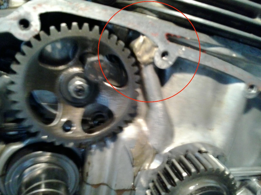

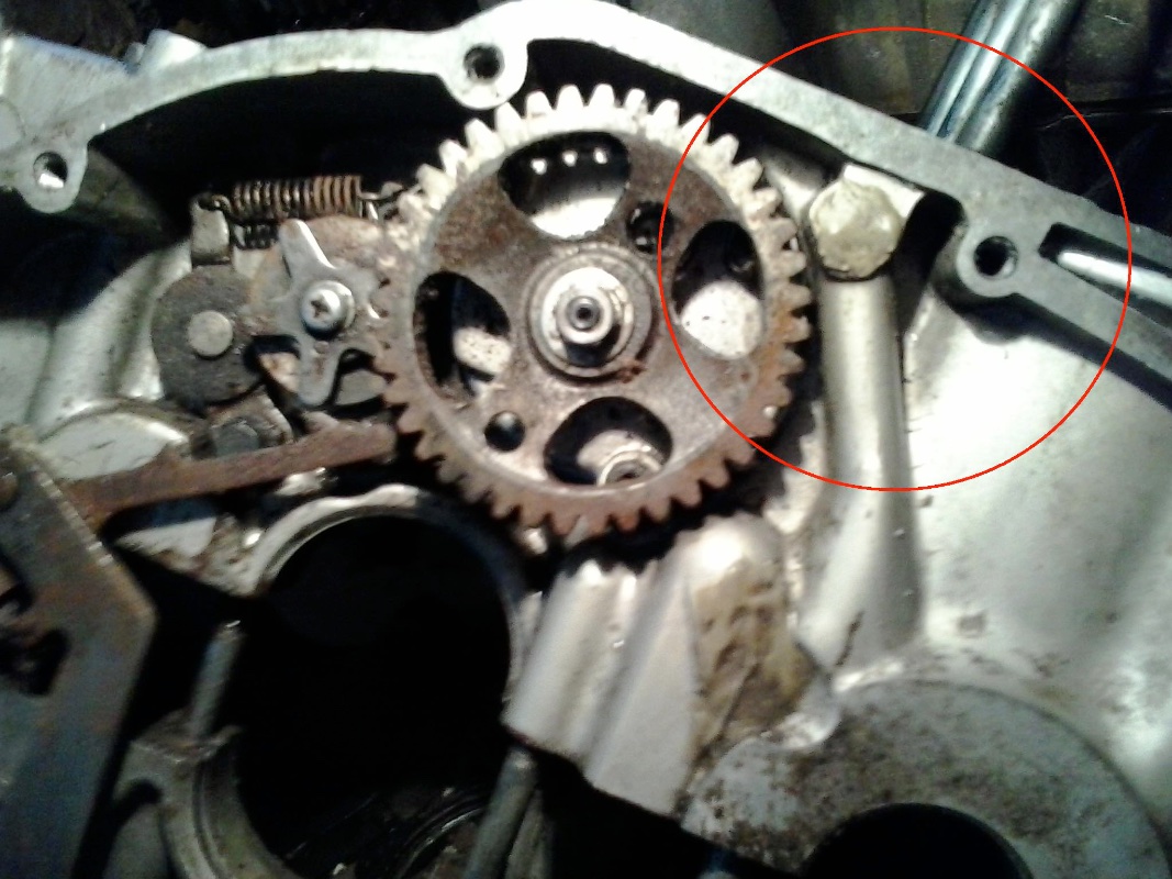

Meine TX hat einen alten Motor. Als ich den rechten Deckel tauschen wollte und dabei noch gebrochene Ruckdämpferfedern im Kupplungskorb gefunden habe, konnte ich altes und neues Gehäuse vergleichen. Nach Betrachtung von nahezu allen Seiten komme ich zu dem Schluss, dass die Halteschraube des Deckels, die im alten Gehäuse sehr nahe am Ölkanal liegt, nach vorn versetzt werden musste, weil der Ölkanal mit dem neuen Gehäuse im Durchmesser vergrößert wurde, wie ich irgendwo gelesen habe. Außer dieser Änderung ist an dieser Stelle und in der näheren Umgebung offenbar alles gleich geblieben, was Lage und Verlauf der Ölkanäle betrifft. Wie Volker schon im o. g. Thread schrieb, laufen die Motoren sowohl mit altem wie mit neuem Gehäuse - wohl auch, weil sie nicht mehr dauernd alles geben müssen. Andere Änderungen haben da vermutlich größere Bedeutung.
Auf den Bildern ist die Lage des Schraubenloches deutlich zu sehen. Der Ölkanal sitzt hinter dem mit Zweikomponentenzeugs verschlossenen Loch.

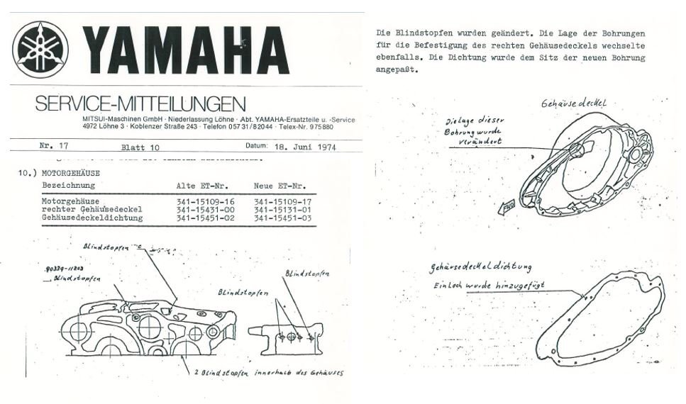

Aus den Service-Bulletins. Aber wieso geändert wurde steht leider nirgends.

wenn ich was zur TX-Technik wissen will wo keiner was weiß frag ich als letzten Ausweg immer den Wolfgang Götz. Seine Antwort zu diesem Thema:
" 1974 hat man das Sackloch mit dem M6 Gewindes aus dem Bereich des dort liegenden Ölkanal um einige (mm) nach vorn verlegt. Bei den alten TX-Motoren (1973) gabs Probleme mit Ölaustritt aus dem Bereich des Ölkanals/Sackloch. "
Wenn wir mal davon ausgehen daß bei der Konstruktion des Gehäuses die branchenübliche Mindestwandstärke zwische Ölkanal und Gewindebohrung M6 vorgesehen war heißt das aus meiner Sicht, daß der Guß an dieser Stelle porös / mit Lunkern behaftet war, die man möglicherweis beim Bohren der Gewindelochs angeschnitten hat. Dem ist man aus dem Weg gegangen indem man das Gewinde verlegt hat. Schlechte Qualität des Gehäuseguß, ich mein das hätt ich auch schon an anderen Stellen vom TX-Motorgehäuse gehört oder gelesen.
Die hab ich, glaub ich wenigstens, mal aus einem Unterlagenpaket kopiert das mir Joachim Hauch leihweise zur Verfügung gestellt hat. Könnt auch der Ueli gewesen sein. Kannst Du von mir auf einer CD bekommen wenn Du mir eine Nachricht mit Deiner Adresse schickst.
