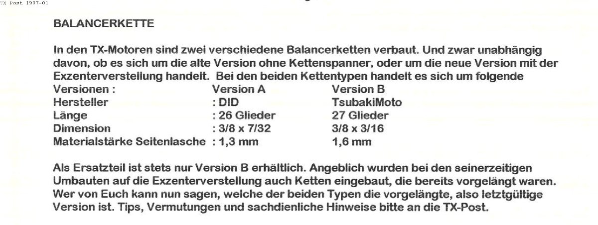

Re: Zur Info
habe Info in TX-Post 1997-01 gefunden.
TIPP: frage Richard Metzger - hat in seiner TX auch alles minimiert, gewuchtet, usw. - läuft seit Jahren problemlos.
Gelder Werner (hat Jahrelang die Technik-Tipps in der TX-Post verfasst) und Volcker Löcken wissen bestimmt auch Lösungen für Deine Probleme.
