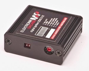

Ich meine da der kleine rote Drechschalter im Elektronikgehäuse der von aussen zugänglich ist (siehe Bild).

Ich vermute es handelt sich um einen Schalter auf Basis BCD-Code.
Der liesse sich ja problemlos ausbauen (auslöten) und über 4-Drähte mit einem grösseren, von Hand bedienbaren Drehschalter vom 'Cockpit' aus verstellen. Zum Beispiel so etwas wie dieser...
BCD Schalter.jpg (3.84 KiB) 51517 mal betrachtet
Die Frae ist nur, ob das während der Fahrt überhaupt etwas bringt oder ob die (Sachse-) Zündung den eingestellten Wert immer erst beim einschalten übernimmt?
Gruss Hanspi

Hallo Hanspi!
Ich glaube nicht, dass das was bringt, wenn man während der Fahrt daran rum dreht. Abgesehen davon könnte es auch sein, dass dir das die Elektronik übel nimmt. Meine läuft auf der Stellung 5 und ich bin zufrieden. Kann aber auch sein, dass die Firma in der Box was verändert hat und somit die Zündkurven anders belegt sind.
Über Winter werde ich einen kleinen Halter für die Box bauen, den ich dann am Batteriekasten befestige. Da ich eine kleinere Hawker Batterie habe, habe ich innerhalb des Kastens auch noch Platz dafür. Man kann den Halter auch unter den Batteriekasten schraube. Dann kommt man gut an die Verstellung.
