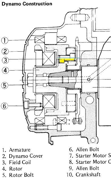

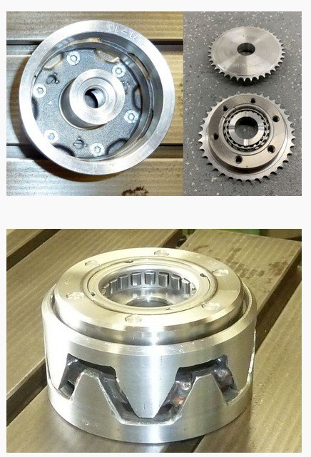

Verfasst: Mi 23. Apr 2025, 10:09
Ich hab zufällig auf der Webseite des TX750shop den, wie's ausschaut, Kollegen aus dem holländischen TX-Forum betreiben, ein Angebot für den Umbau des TX-Rotors auf einen Sperrklinkenfreilauf gefunden.
https://tx750shop.com/?page_id=143
Die nachgefertigten Kettenräder gibts leider nicht mehr. Interessant find ich, daß der Freilauf hier 'von hinten' verschraubt wird.
Das müsste bei Volkers China-Freilauf auch funktionieren. Der Rotor wird gebohrt und von der Rückseite für die Schraubenköpfe angesenkt, Gewindeschneiden entfällt, verschraubt wird in den vorhandenen Gewinden im Außenring. Ich habs mal in dieses Schnittbild der mit der TX identischen Kawasaki-Lichtmaschine mit Freilauf reingebastelt, muß eigentlich problemlos funktionieren.
