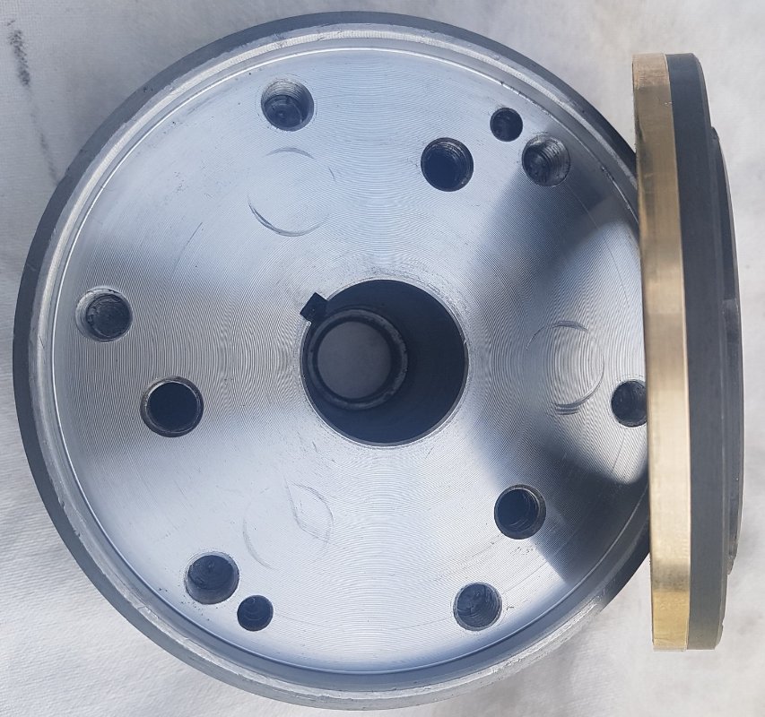

ich hatte, als mir der Original-Freilauf verreckt ist, beim Zerlegen mit Entsetzen festgestellt, dass auch die Gewindebohrungen der drei Halteschrauben völlig ausgeschlagen (oval verformt) waren.
Der Originalfreilauf hat demnach potenziell auch ein zweites Problem: Dass die nur 3 Schrauben insgesamt vielleicht etwas unterdimensioniert sein könnten.
Mit den alternativen Konstruktionen, die mit 6 Schrauben daherkommen, fühle ich mich daher deutlich sicherer.
Der Freilauf aus Argos erster Generation hält in meiner TX mittlerweile seit 6 tkm und funktioniert bislang einwandfrei. Er ist allerdings auch mittels eines Zentrieringes aufwändig zentriert verbaut worden - siehe Foto.
Zentrierung im Polrad mittels paßgenauem Zentrierring
20200119_114508 reduz.jpg (175.09 KiB) 78423 mal betrachtet
Der Durchmesser der Kontaktfläche ist bei mir 42,3 mm und damit eigentlich sogar über der kritischen Größe nach den Messungen von Hanspi. Und in der Tat hat es mich eine kleine Ewigkeit Zeit gekostet, den Freilauf bei der Monatge dann auch drauf zu bekommen. Aber - toi-toi-toi - bislang funktioniert's....

Der erste "Argo-Freilauf" in meiner AlltagsTX hält mittlerweile auch einige Tausend KM problemlos. Bei meiner "SonntagsTX" hat der Freilauf schon nach ca. 500KM mitgedreht und war "hinüber. Wie auf dem Foto im anderen Post zu sehen ist.
Mein Kumpel hat auch einige Tausend KM freude gehabt am Argofreilauf. Wie im anderen Post beschrieben, hat sich der dann aber auch festgebissen und war hinüber.
Ich hab dann noch einen original Rep. Satz gefunden und den diese Woche eingebaut. Neue Rollen, neue Hülsen und mit stärkeren Federn (wie in der Servicemitteilung von Yamaha beschrieben). Ritzelfläche geschliffen (42,18) wie alle bisherigen.
Die Kulissen seitlich geglättet.
Heute nachmittag getestet: 1 Knopfdruck.... Perfekt!
Fragt sich nur wie lange.
Bei den 5 Argofreiläufen die ich verbaut habe ist mir immer noch nicht ganz klar, warum 2 davon "gefressen haben. Es war nach langen Diskussionen hier auf dem Forum und mit Argo klar gemacht worden, dass das Teil absolut zentrisch montiert werden muss. Also hatte ich nicht selber gebohrt sonder gab die Dinger einem Maschinenmechaniker meines Vertrauens. Mitgeliefert hatte ich ihm einen Kurbelwellenzapfen, den er in der Drehbank einspannen konnte. Das müsste also ziemlich fachmännisch gebohrt und montiert worden sein. Die Ritzel wurden, wie gesagt,bei Hanspi auf 42,18mm geschliffen.
2 von 5 sind Ausschuss und ich kanns mir nicht erklären. Aber egal, sie sind sowieso nicht mehr lieferbar und desshalb bin ich gespannt auf die Freiläufe die Volker gerade testet...

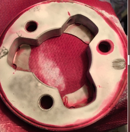

nach meinem Engagement in der Sache bin ich einen Freilauf begegnet der schon mit den Augen kritisch aussah. Da ich in den Umzugskisten jetzt auch meine Prüfmittel zur Farbeindringprüfung wiederentdeckt, bot es sich an dies an dem zu testen. Nun und tatsächlich passierte wie geahnt: die Rot/Weis Prüfung zeigte 3 eindeutige Risse im Bereich der dünnsten Stellen der Federtaschen.
