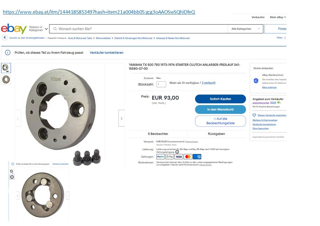

auf ebay werden unter der Teilenummer 341-15580-07 Freiläufe
mit und ohne Befestigungsschrauben angeboten.
Re: Rep-Satz Anlasserfreilauf
Für alle, welche beim Original bleiben wollen, hier ein Link zu einem Ersatzteillieferanten xxxmotorcycles aus Polen.
Es wird die Yamaha Ersatzteilnummer 341-15580-07-00 angeführt (mit und ohne Befestigungsschrauben).
https://www.ebay.at/itm/144418585349?ha ... SwSQhiDfeQ
Erfahrungen darüber liegen noch nicht vor.
........vielleicht sollten wir auf die Testergebnisse von Volker's Ersatzteil abwarten. Dürfte günstiger und vorallem besser sein.
