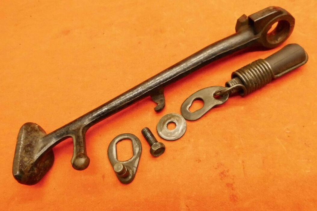

Nachdem ich gestern ein bißchen die Teile für die XS-Lösung recherchiert hab hab ich bei ebay für kleines Geld einen Seitenständer für die FJ 1200 geschossen der diese Federumlenkung auch hat.
Die Federn und die beiden Blechteile müssten, eventuell mit kleinen Anpassungen, auch bei der TX verwendbar sein. ich meld mich wenns soweit ist :D

Das war jetzt überraschend einfach:
Von dem FJ-Ständer hab ich nur das Federpaket verwendet. Das Einhängeblech war zu kurz weil zumindest bei meiner TX der Stift zum Einhängen der Feder nicht über sondern ca 6 - 8 mm vor der Seitenständerachse sitzt. Deshalb hab ich nach der FJ-Vorlage ein entsprechend längeres Teil gebastelt. An meinen Seitenstände hab ich entsprechend der FJ-Vorlage einen Blechhaken zum Einhängen der Feder angeschweißt. Den Lagerbolzen hab ich schließlich nach hinten durch eine Mutter mit einem eingeschweißten Stift verlängert. Auf dem stützt sich das Umlenkblech ab wenn der Ständer nach unten klappt.
Funktioniert wunderbar, der Ständer lässt sich leicht runterklappen und zieht kraftvoll wieder hoch wenn er entlastet wird. Da gibts beim TÜV nix zu meckern und mir ists auch wohler weil ich sicher bin daß den beim Losfahren nicht runtergeklappt vergessen kann.

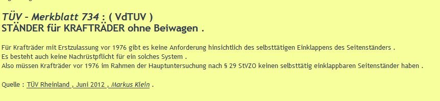

Ergänzung, gefunden in einem Kawasaki-Forum
Eine 'Seitenständer-Vorschrift' des TÜV-Rheinland

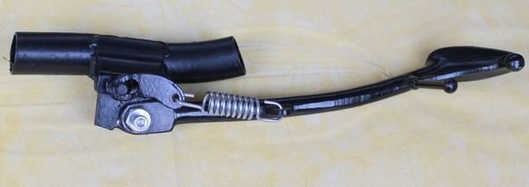

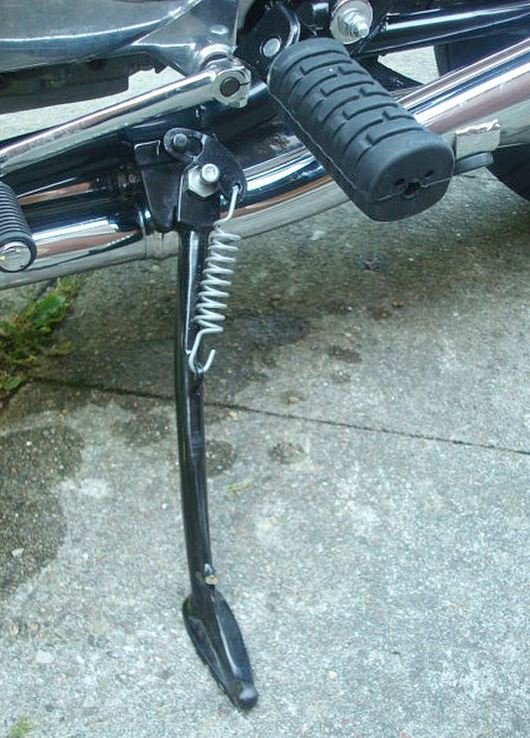

Und zwei Fotos des oben beschriebenen Einklappmechanismus an einer 70er-Jahre Kawasaki, nur daß er hier gut sichtbar außen liegt. Da sieht man schön wie das funktioniert ohne daß dabei die Feder geknickt wird.
