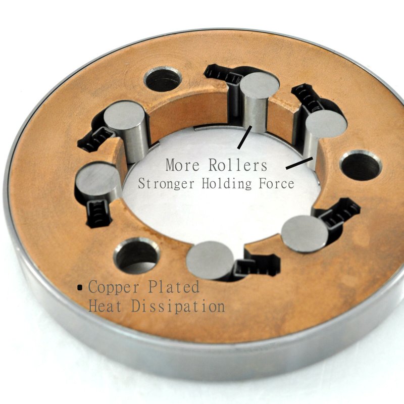

Diese Alternative finde ich auch spannend. Leider ist die Drehrichtung umgekehrt. Was meint Ihr dazu?
