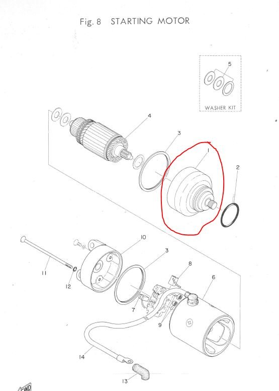

mich würde interessieren ob der Anlasser der TX eine Sicherheits-Rutschkupplung zur Drehmomentenbegrenzung bei Rückschlagen / Rückdrehen hat.
Müsste, wenn vorhanden, im Untersetzungsgetriebe "1" integriert sein.
Leider finde ich nirgends eine Unterlage aus der die Anlassermechanik im Detail ersichtlich ist. Zerlegen will ich ihn jetzt aber aus purer Neugierde nicht, vielleicht kann einer von euch die Frage beantworten.
Danke schon Mal

Bei dem hier könnte sich der Außenring 17 des Planetentriebe-Untersetzungsgetriebes frei drehen, der Anlasser würde damit einfach nur leer drehen und kein Moment abgeben, wenn er nicht über die Tellerfeder 20 zwischen dem im Gehäuse 23 verdrehfest eingehängten Bremsring 18 und dem Zwischenboden 13 eingeklemmt wäre. Dieses Einklemmen bewirkt Reibung über die dann auch der Außenring 17 drehfest mit dem Gehäuse 23 verbunden ist. Wenn aber das Reibmoment überschritten wird weil zB. der Motor zurückschlägt rutscht diese Reibkupplung durch und begenzt damit das übertragenen Drehmoment.
So einen hab ich kürzlich überholt und mich hätt jetzt, um auf die Ausgangsfrage zurückzukommnen, einfach interessiert obs das bei der TX auch gibt.
Re: Anlassermechanik
Gibt es bei der TX nicht!
