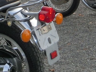

eine Frage an die Restaurierungsexperten:
Welcher Lack (Yamaha Referenz, sofern es eine gibt) wird für die Lackierung des Rücklichthalter verwendet, sprich dieses helle silber-grau? Wenn ich das richtig einordne, wurde dieser Farbton ja auch für die Rücklichthalter andere Yamaha Modelle verwendet, bspw. DS7/R5, RD250/350, TX650.

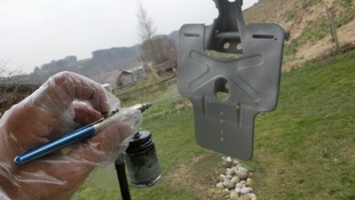

Ich habe für den Rücklichthalter - der bei mir auch Nummernschildhalter heisst - immer die gleiche Lack-Farbe gebraucht wie für die obere Motorenschale...
Es handelt sich um eine 2K-Farbe in einem Aluminium-Farbton in Metalisé... siehe Bilder.... Selbstverständlich habe ich die Nummernschildhalter jeweils vorher mit Glasperlen gestrahlt und danach zwei Schichten Lack aufgetragen. Ob es sich dabei um den originalen Yamaha-Farbton handelt habe ich nie abgekärt. Aber der Farbton passt schon ganz ordentlich! Wünsche gutes Gelingen!
