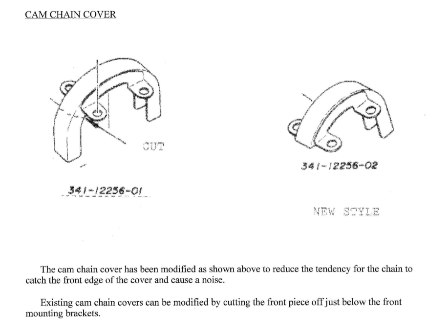

HI,
wer hatte mit mir darüber beim 2017er TX Treffen gesprochen?
Leider habe ich mir's nicht richtig gemerkt...
Anhängend die Beschreibung der Änderung!
Cam Chain Cover 341-12256-02 Modifiziert
Cam Chain Cover 341-12256-02 Modifiziert.PNG (119.67 KiB) 7832 mal betrachtet
