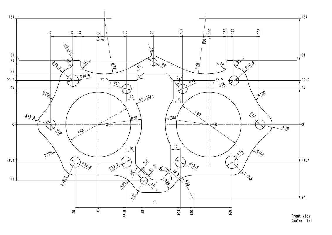

Die Geometrie der TX-Dichtung ...
... hat seinerzeit unser Schüler-on-the-job Praktikant an einer Originaldichtung gemessen und damit per CAD eine Zeichnung erstellt. Bei Bedarf kann ich Dir fürs Wasserstrahlen oder Drahterodieren einen dxf-file schicken.

vielen Dank für die Rückmeldung und die Zeichnung. Ich werde diesmal auch eine Kupferdichtung verbauen.
Hab ich das richtig verstanden mit dem Flaschnerblech. Ist das Kupfer gemeint das auf dem Dach verbaut wird. Das Wort Flaschner hab ich noch nie gehört. Hier nennen sie sich Dachspengler.
Das dfx-file wäre warscheinlich auch sehr hilfreich, wenn ich das schneiden lasse.
Kannst du mir das senden?

Der dxf-file ist per mail unterwegs. Du kannst, wenn Du willst, seinen Inhalt mit ShareCAD https://sharecad.org/ am PC anschaun ohne dazu das Programm selbst zu installieren.

es wäre doch zu überlegen, ob für die Kupferdichtung, auf Grundlage der DWG-Datei und der Erfahrungen von Martin, Richard hat auch eine verbaut, eine Kleinserie aufgelegt wird. Ich kenne unseren Fundus beim Volker nicht. Ich hätte auch Interesse an so einer Dichtung. Was sagen die anderen Forum-Mitglieder dazu?

Ich selbst brauch keine, habe noch zwei liegen, habe aber für die Z 750 Twin - IG schon mal so eine Sammelbeschaffung über knapp 30 Dichtungen gemacht. Die TX-Dichtung hat ein Rechteckmaß von 174 x 296,5 mm. Wenn ich das richtig sehe könnte man aus einer 2 x 1 m - Blechtafel um die 30, bei intelligenter Anordnung wahrscheinlich auch knapp 40 Dichtungen schneiden. Dazu wär dann auch die Beschaffung des Materials in Form einer ganzen Tafel in Sollstärke kein Problem.
