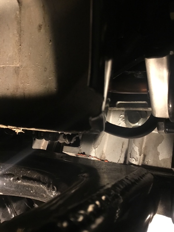

hallo Peter, diesen Fall hatte ich auch schon mal. Das Rückschlagventil hat nach dem Winterschlaf nicht mehr geöffnet. Ich habe mich nicht getraut den Motor zu starten. Das Rückschlagventil ist glücklicherweise von aussen zugänglich, und befindet sich auf der Rückseite des Motors (die grosse Schraube halb rechts im Bild). Das hintere Schutzblech muss sicher weg um das Ventil zu demontieren, evtl. auch das Hinterrad, da kann ich mich nicht mehr erinnern. Gruss Alex
....Nachtrag: möglicherweise hilft ja schon ein bisschen punktuelle Wärme von aussen, um das verklebte? Ventil zu lösen.
- Rückschlagventil
- IMG_0397.jpeg (119.4 KiB) 1889 mal betrachtet
