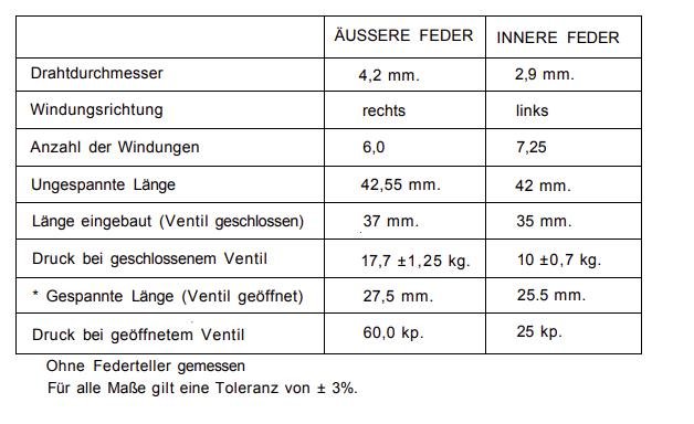

anhand der Daten sollten sich doch Alternativen finden lassen:
Wenn sich im www nix findet dann einen Instandsetzer mal fragen.

der Vollständigkeit halber zum Vergleich die Daten der XS650 Ventilfedern
