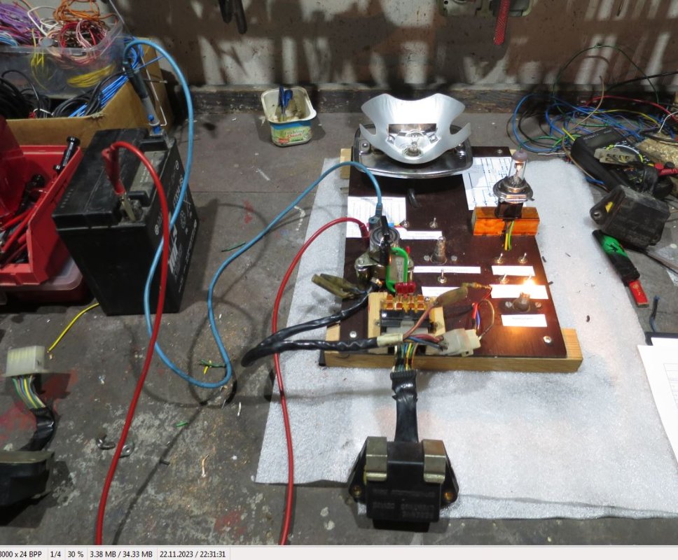

So wollt ich das erst mal nicht stehen lassen und hab, um Fehler in der Verkabelung am Motorrad auszuschließen, deshalb einen kleinen Teststand für die HLE gebastelt ...
...mit dem ich die Einheit aus der TX und zwei aus der Ersatzteilkiste geprüft hab. Alle drei funktionslos.

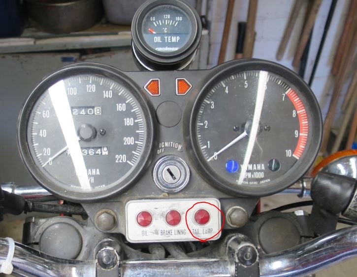

Deshalb die Frage an euch: Funktioniert das Teil bei irgendjemand? Zum Beispiel daran zu erkennen daß beim Bremsen zusammen mit dem Bremslicht die 'Taillamp' ...
... aufleuchtet.
Wenn das bei einem von euch funktioniert wärs super, wenn ihr jetzt noch in den Steckverbindungen für Rück- und Bremslicht unter dem Sitzbankheck mal das gelbe Käbelchen fürs Bremslicht abzieht und dann die Bremse betätigt. Ausfall Bremsleuchte, jetzt dürfte die 'taillamp' nicht mehr angehen. Und wenn ihr statt der gelben die blaue Steckverbindung zum Rücklicht trennt müsste, bei eingeschaltetem Licht, statt des Rücklichts das Bremslicht dauerhaft brennen. Und beim Bremsen heller werden (?)

die TAIL-Warnleuchte leuchtet bei mir sogar auf, wenn ich bremse. Das ist die einzige Funktion, die meine zwei HLE noch parieren, alles andere stellt sich schlafend. Wichtig wäre m. E. vor allem, ob jemand eine Einheit hat, bei der die komplette Hilfslichtfunktion für Abblend- und Fernlicht noch funktioniert. Dazu ist auch der dicke Widerstand, der im Original vorn am Batteriekasten zusammen mit dem Doppelkondensator der Zündung sitzt, notwendig (Anschluss schwarz/gelb und gelb/schwarz). Wer dort zwei Widerstände vorfindet, hat die andere (amerikanische) Version, zu der die 11-polige HLE passen sollte. Eine solche lasse ich mir gerade über den Teich schicken - für kleines Geld.

Bei mir geht die Tali-Lampe auch bei Bremsen an ,ziehe ich das gebe Kabel ab fängt mir die Tali-Lampe an zu blinken. Nimmt man das blaue Kabel heraus fällt das Rücklicht aus aber das Bremslicht Funktioniert so ist es bei meiner TX.

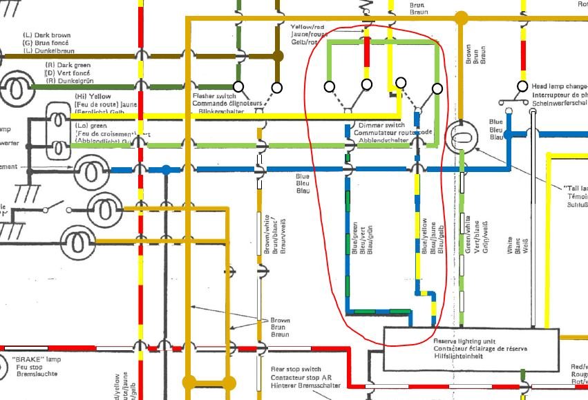

Das ist, wenn ich den Schaltplan richtig verstehe, der Umfang der mit der achtpoligen Einheit, die wohl in Deutschland verbaut war, 'hinten' funktionieren muß. Stefan und ich hatten spekuliert wie das Rücklicht gemäß der Funktionstabelle im Werkstatthandbuch einen Ausfallrückmelden kann aber im Schaltplan sehe ich dazu keine Möglichkeit, das passt also.
Meine nachfolgende Bitte ist der Fluch Deiner guten Tat, dh. der Rückmeldung: Könntest Du probieren ob das vorne, die automatische Umschaltung von Ablend- auf Fernlicht bzw. umgekehrt bei Ausfall eine Glühfadens der Zweifadenlampe, auch funktioniert. Dazu müsstest Du im Scheinwerfer entweder den grünen (Ausfall Abblendlicht) oder den gelben (Ausfall Fernlicht) Stecker zur Lampenfassung ziehen. Und gibts bei deiner TX, da wo bei meiner der Deckel ist, die weiße Warnlampe?

Im Gegensatz zur Erkennung eines ausgefallenen Rücklichts könnte / sollte das eigentlich funktionieren. Denk ich wenigstens wenn ich in den Schaltplan schaue, weil sonst der Anschluß der Scheinwerferbirne über zwei Kabel und die Umschaltung über einen Schalter mit zwei getrennten Kontakten keinen Sinn ergibt.
Ob mans braucht ist eine ganz andere Frage. Und die Beschreibung im Handbuch ist damit natürlich mehr als fraglich.
