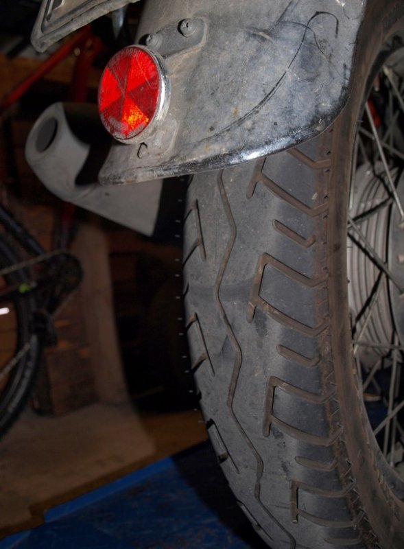

Was den BT 46 angeht muß ich mich ein wenig korrigieren. Der hier ...
Screenshot 2026-06-21 124910.jpg (68.11 KiB) 3994 mal betrachtet

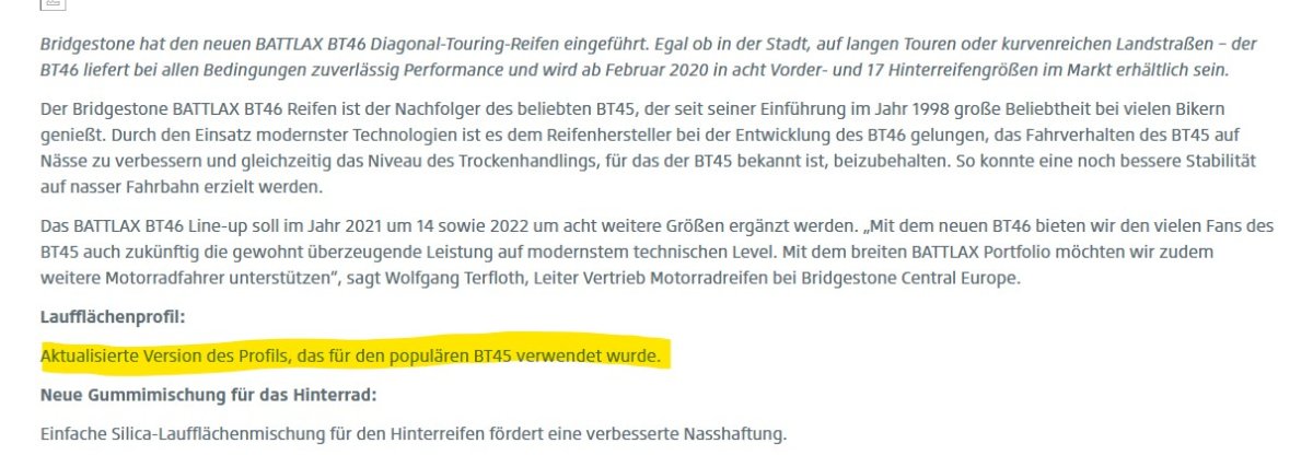

... hat, auch wenns auf dem Foto besser aussieht, in der Mitte nur noch 1,4 mm. Aber keine Ecke, keine Übergangskante - vielleicht hat Bridgestone da beim Profil doch was geändert.

Gelaufene Kilometer weiß ich nicht, weil ich ihn zunächst auf der TX gefahren habe und dann, schon gebraucht, als Notlösung, weil auf die Schnelle kein Ersatz zu bekommen war, auf die Kawasaki rübermontiert hab.
Trotz allem versteh ich aber nicht, wieso die Laufflächenmischung im Mittelbereich, wos jetzt nicht so auf optimale Haftung in Schräglage ankommt, nicht verschleissfester sein kann. Wegen Bremsweg - oder zu was sind die unterschiedlichen Mischungen überhaupt gut?

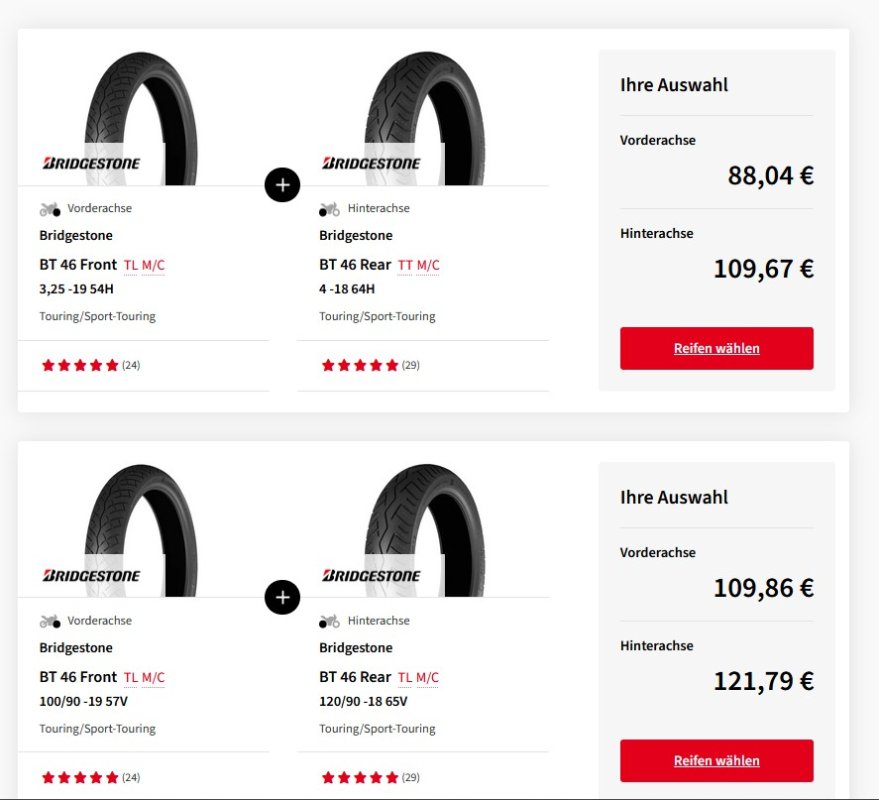

Bei der Kawasaki sind, im Unterscheid zur TX, serienmäßig Zoll- und alternativ metrische Reifengrößen eingetragen.

Mein BT46 4.00 - 18 ist in montiertem Zustand 119 mm breit. Der metrische Reifensatz ist gut 30 Euro teurer wie der zöllige.Was hat der metrische was der zöllige nicht hat?
