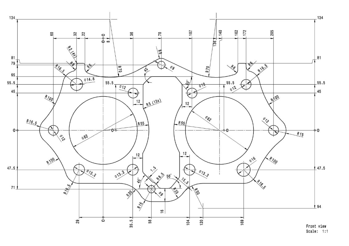

ich hab die TX mit 48.000 km gekauft. Bei Stand 56.270 hab ich den Motor raus und Kolbenringe und Ventilschaftdichtungen erneuert. Bei der Gelegenheit hab ich statt einer OEM-Dichtung eine 1,5 mm starke Kupferkopfdichtung verbaut, die ich mir aus einem Cu-Flaschnerblech durch Wasserstrahlschneiden hab anfertigen lassen. Mit dem Campinggaz-Brenner geglüht und dann verbaut und seitdem nicht mehr angeschaut. Die Kopfschrauben hab ich nicht nachgezogen, dazu hätt ja der Motor nochmal rausmüssen. Bis jetzt, aktueller Kilometerstand 80.200, ist sie dicht.
Auch meine beiden Kawasakis laufen mit einer Kupferkopfdichtung, eine davon gut 100.000 km. Bei der hatte ich wegen Kolbenringen schon mal den Kopf runter. Die Cu-Dichtung wird bei einem Ausbau neu geglüht und wieder verbaut.
Die Geometrie der TX-Dichtung ...
... hat seinerzeit unser Schüler-on-the-job Praktikant an einer Originaldichtung gemessen und damit per CAD eine Zeichnung erstellt. Bei Bedarf kann ich Dir fürs Wasserstrahlen oder Drahterodieren einen dxf-file schicken.

vielen Dank für die Rückmeldung und die Zeichnung. Ich werde diesmal auch eine Kupferdichtung verbauen.
Hab ich das richtig verstanden mit dem Flaschnerblech. Ist das Kupfer gemeint das auf dem Dach verbaut wird. Das Wort Flaschner hab ich noch nie gehört. Hier nennen sie sich Dachspengler.
Das dfx-file wäre warscheinlich auch sehr hilfreich, wenn ich das schneiden lasse.
Kannst du mir das senden?

Der dxf-file ist per mail unterwegs. Du kannst, wenn Du willst, seinen Inhalt mit ShareCAD https://sharecad.org/ am PC anschaun ohne dazu das Programm selbst zu installieren.

es wäre doch zu überlegen, ob für die Kupferdichtung, auf Grundlage der DWG-Datei und der Erfahrungen von Martin, Richard hat auch eine verbaut, eine Kleinserie aufgelegt wird. Ich kenne unseren Fundus beim Volker nicht. Ich hätte auch Interesse an so einer Dichtung. Was sagen die anderen Forum-Mitglieder dazu?

das ist aus meiner Sicht grundsätzlich eine vernünftige Idee. Ich halt die Kupferdichtung, Wärmeübergang, Wiederverwendbarkeit, Entfall des Nachziehens, ... bei einer Motorrevision für die bessere Lösung. Und Yamaha scheint ja mit der serienmäßigen Kopfdichtung nicht wirklich glücklich geworden zu sein und hat mehrmals geändert. Wäre interessant, wie der Richard das sieht.
Ich selbst brauch keine, habe noch zwei liegen, habe aber für die Z 750 Twin - IG schon mal so eine Sammelbeschaffung über knapp 30 Dichtungen gemacht. Die TX-Dichtung hat ein Rechteckmaß von 174 x 296,5 mm. Wenn ich das richtig sehe könnte man aus einer 2 x 1 m - Blechtafel um die 30, bei intelligenter Anordnung wahrscheinlich auch knapp 40 Dichtungen schneiden. Dazu wär dann auch die Beschaffung des Materials in Form einer ganzen Tafel in Sollstärke kein Problem.
