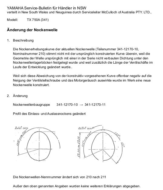

hier gabs eine Erklärung:
Bildschirmfoto vom 2025-07-21 14-58-50.png (72.97 KiB) 9090 mal betrachtet

Danke dir Peter
dieses Bulletin hatte ich noch nicht.
Es sagt aber nichts über die Bezeichnungen R1 und R2.
Ich werde dann halt doch gelegentlich die Messuhr ansetzen.
Wenn da ein Resultat rauskommt, gebe ich Bescheid.

die Bedeutung der Kennbuchstaben auf den Nockenwellen weiß ich nicht, das australische Bulletin, das Peter hier eingestellt hat, aber schon, weil ich das mit übersetzt habe.
Ich nehm mal an Du kennst die Webseite der IG. https://www.tx750.de/
Vielleicht bist du ja als TX-Neubesitzer schon Mitglied. Wenn nein kann ich Dir nur empfehlen Dich anzumelden. Als Mitglied hast Du über die Webseite nämlich Zugriff nicht nur auf zB. Werkstatthandbuch und diverse Ersatzteillisten sondern auch auf die Übersetzung dieser ca 50 im australischen Servicenetz verteilten Änderungsmitteilungen - genau das sind nämlich die Bulletins - zur TX.
Wenn Du jetzt hier, so versteh ich Deine Beschreibung, an einem TX-Baukasten schraubst, lohnt sichs die mal quer zu lese, um einschätzen zu können, auf welche der Änderungen Du schauen solltest. Schraubix hat oben die fehlede Öltasche an den Lagerböcken der Nockenwelle angesprochen, auch dazu eine Beschreibung in einem Bulletin.
Ich häng das Inhaltsverzeichnis dieser Bulletinsammlung - es gibt noch andere - mal hier an. Auf Seite 61 findest Du die Info, die Peter oben eingestellt hat.
