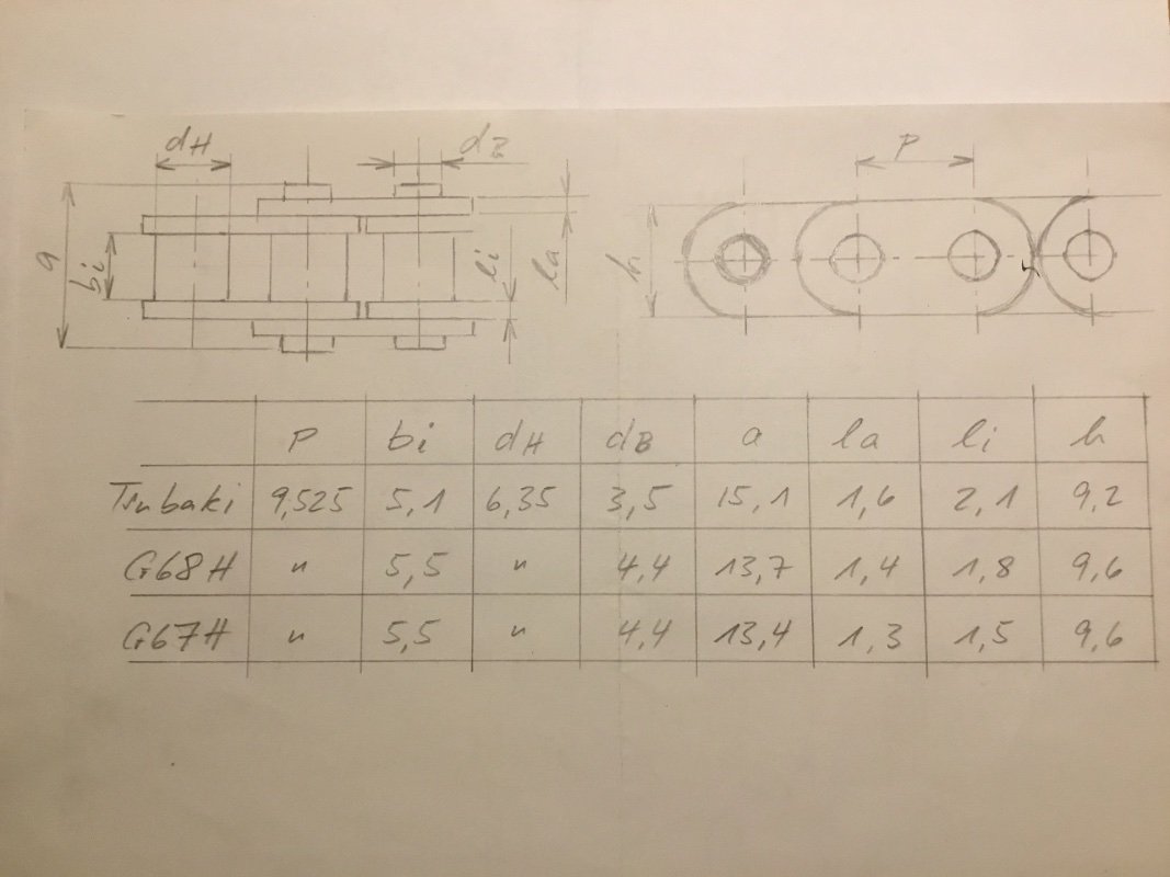

- G67H und G68H sind beides 3/8 x 7/32" Hülsenketten ( H ), wobei G68H etwas robuster gebaut ist, breitere Laschen (siehe Masstabelle) und etwas grössere Gelenkfläche. Beide Kettenmasse funktionieren, G67H (von INA) scheint aber auf dauer zu wenig robust.

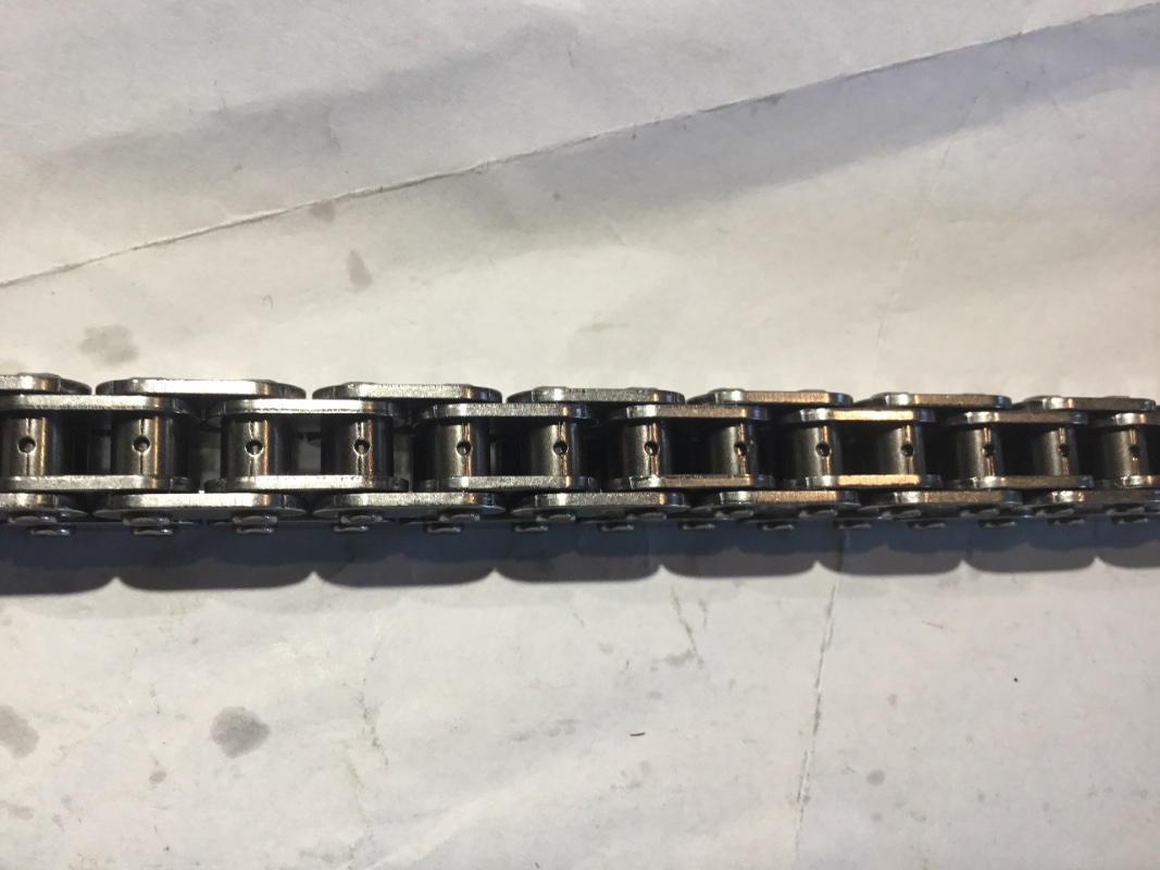

- HR, HR-4 und HR-8 Ketten werden von vielen Herstellern (FEBI, SWAG, IWIS) mit Ölbohrungen in den Hülsen ausgeliefert (siehe Foto), was für unseren Zweck wohl nicht funktioniert. Die entsprechende INA Kette G67HR kam ohne Bohrungen.

SWAG G67HR-4 mit Ölbohrungen
Masstabelle
Masstabelle

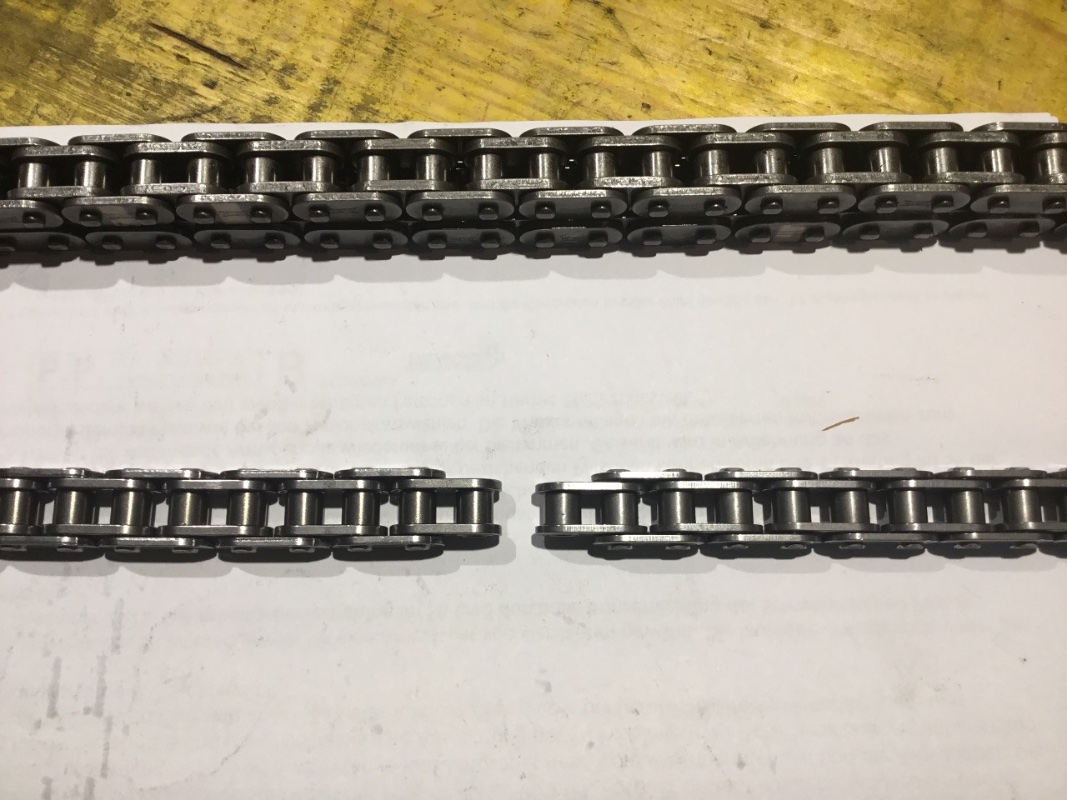

Grössenvergleich, oben Orginalkette Tsubaki, links IWIS G68HRF, rechts INA G67HR

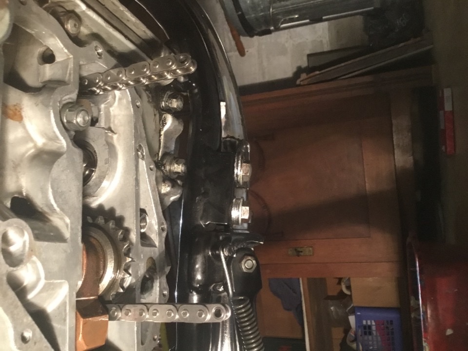

neue Kette eingezogen

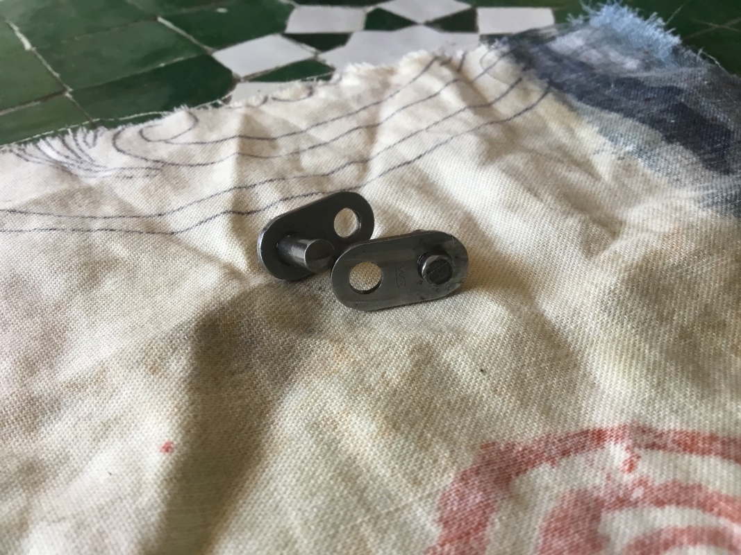

ich sollte vielleicht noch erwähnen, dass man beim trennen oder kürzen der neuen Kette darauf achten muss die Bohrungen der Hülsen nicht zu zerkratzen. Den Kettenbolzen einfach mit einem Trennwerkzeug rauszudrücken ist keine gute Idee. Besser ist es den Nietkopf abzuschleifen, und den Bolzen nicht weiter als durch die Aussenlasche zu drücken. Selbstverständlich sollte man die ölige Kette während des schleifens so gut wie möglich abdecken.
Gruss Alex
IMG_0274 (1).jpeg (331.32 KiB) 8538 mal betrachtet
