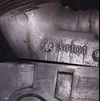

weiß jemand warum das Interferenzrohr in Querrichtung oben plan verläuft, nach unten/außen jedoch abhebt? Der Spalt zwischen Kopf und Rohr wird ja bis zu ca einem Millimeter groß.
Interferenzrohr
Nachtrag Bilder Interferenzrohr
Nachtrag:
So sieht das aus. Links und rechts spiegelbildlich. Der Spalt misst bis zu 1,6 mm.
Ist das bei Euch auch so? Und wozu? Nicht einmal die Auflageflächen für den Dichtring sind parallel....

Re: Interferenzrohr
hatte einmal ein Interferenzrohr als Neuteil. Das sah genau so aus. Warum das so schräg ist entzieht sich meiner Kenntnis.
Gruß Gerd
Gruß Gerd
Re: Interferenzrohr
Ich meine das ist ein Wärmeproblem.
Ich feile die Fläche plan und es ist wieder dicht.
Warum aber ein Neuteil schon krumm ist, kann ich mir auch nicht erklären.
Re: Interferenzrohr
Danke für Eure Rückmeldungen.
Wärme könnte ein Stichwort sein.
Immerhin kommt so Luft an den Dichtring.

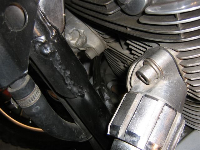

Also ich habe noch ein neues und das ist fast gerade.
Re: Interferenzrohr
mein Moped hat mit amerikanischen Endschalldämfern eine super
Kraftentwicklung und keine thermischen Probleme mehr, die
Anschlusskrümmer sind dicht ohne dass die Schrauben nochmals
nachgezogen werden mussten.

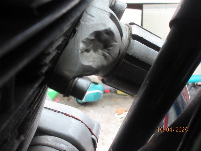

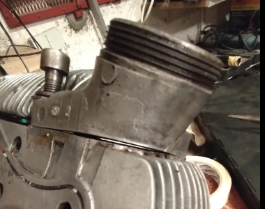

ist das ein "zersägtes" und zugeschweißtes Interferenzrohr oder sind das Einzelanfertigungen?
Und sind das Papierdichtungen statt der Dichtringe?
Da bei meinem Ausgleichsrohr die Wölbungen auf beiden Seiten symmetrisch sind, gehe ich von Absicht aus. Sehr mysteriös...
Re: Interferenzrohr
Hallo, richtig zersägt und zugeschweisst mit Originaldichtringen.
