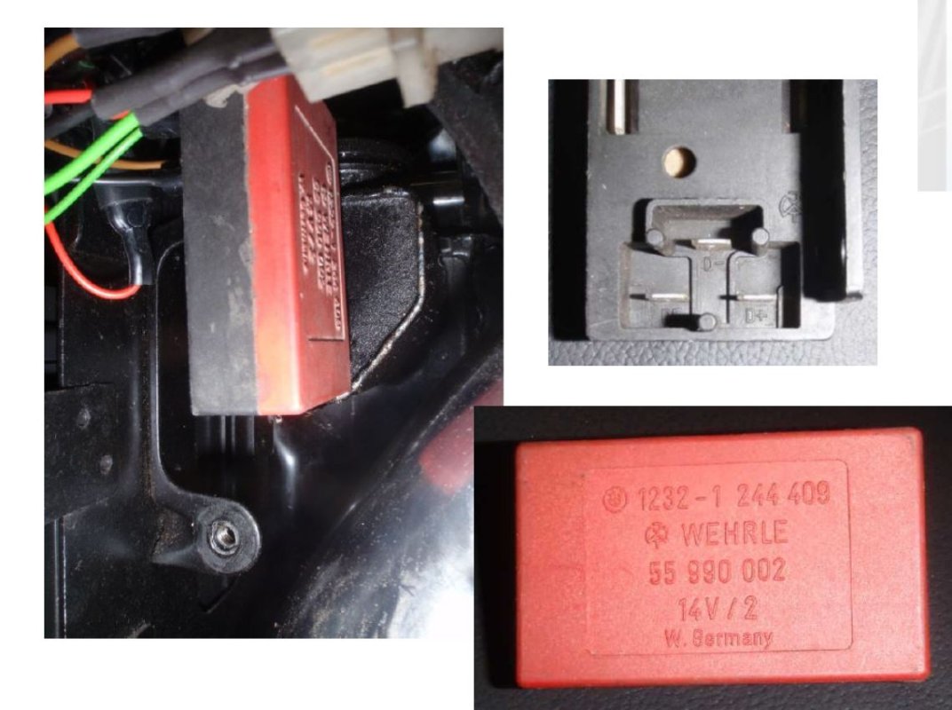

Seit 2012, mit einer kurzen Unterbrechung im vergangenen Jahr bei der Behebung des Lichtmaschinenschadens, jetzt wieder verbaut
und dazu seit vergangenen Herbst dieser Regler
https://www.tx750.de/forum/viewtopic.ph ... gler#p8854
TX_BMW - Regler.JPG (108.6 KiB) 83076 mal betrachtet
Bis dahin war der originale drin.

handelt es sich bei meinem Regler schon um ein elektronisches
oder noch mechanisches Teil? Falls mechanisch, würde ich auch
auf einen elektronischen Regler wechseln. Danke für eine kurze
Antwort.

das Einzige was ich dir dazu sagen kann ist, daß das nicht der serienmäßige ist. Ich würd, rein von der Optik her, eher auf elektromechanisch tippen. Aber schraub doch einfach am diesen Seitendeckel mit den zwei Inbus auf, dann siehst Du ob dahinter ein 'Reglerrelais' oder eine Elektronik steckt. Vom Aussehen her könnt das auch ein Transistor sein, oder?
Bezüglich des BMW-Reglers hab ich seinerzeit noch mit Detlev telefoniert. ich hab für meinen bei ebay 15 Euro bezahlt und er funktioniert tadellos. Ich hab mit dem Voltmeter die Ladespannung bei verschiedenen Belastungen gemessen, die war mit 14.1 Volt konstant, keine messbare Hysterese.
