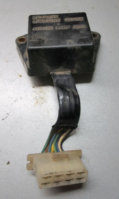

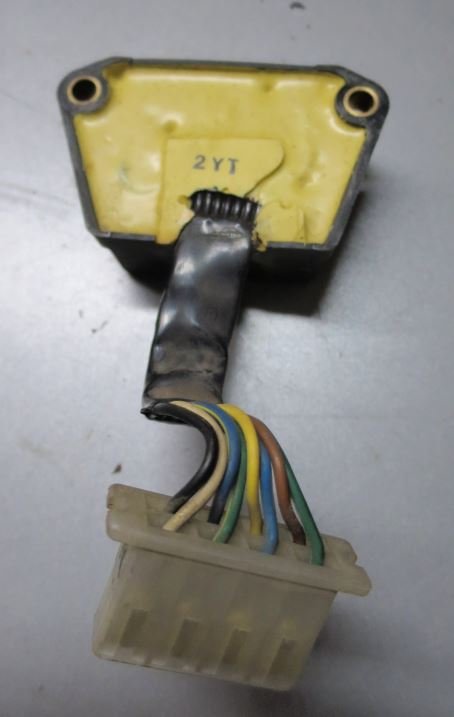

Frage an die Hobbyelektriker unter euch: Kennt jemand, außerhalb des Werkstatthandbuchs, eine Beschreibung dieser ominösen Hilfslichteinheit oder hat da schon mal in eine reingekuckt und kann mir sagen, was da drin ist.

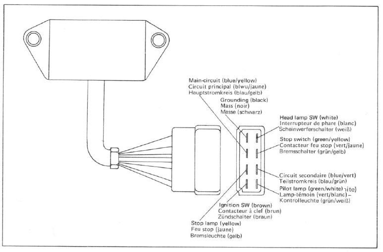

unter Google "reserve lighting device" findet man die Erklärung,
viel steht auch im Kawa-Forum. Beim Ausfall des Abblendlichtes
wird automatisch auf Fernlicht umgeschaltet. Diese Funktion hatte
ich auch schon einmal bei der TX750 gesehen, wurde evtl. in den
USA angeboten bzw. verlangt.

Die Funktion kenn ich aus dem WHB. Ich hab aktuell ein kleines elektrisches Problem das wir uns nicht erklären können. Weißer Fleck im Schaltplan ist die Hilfslichteinheit und deshalb würde mich bzw. meinen Elektriker interessieren wie das Teil 'innen' aussieht, dh. welche Schaltung hier umgesetzt ist. Dazu hab ich bisher nirgends eine Beschreibung gefunden.
